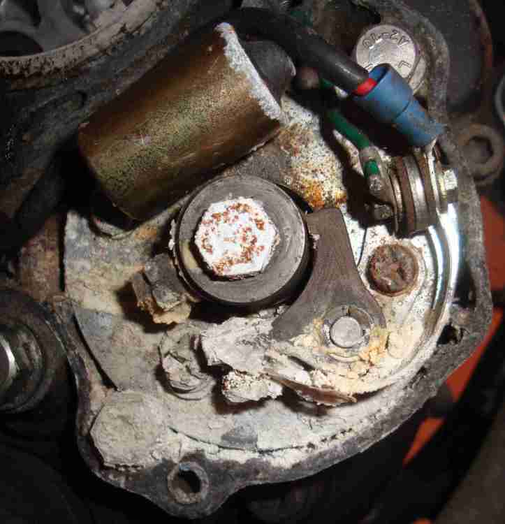

Hier nun das Bild des Unterbrechers. Gut zu erkennen ist ja wie hoch das Wasser im Gehäuse stand...und die Platte ist auch noch 180° verdreht.
Albrecht
Danke für die Info über den Steuerkettenspanner. Jetzt kann ichs ja wagen den Motor zu starten.

Auch ne Rep des 180° Fehlers...
Die Wand mit der Wassserwaaage geradegekloppt.
