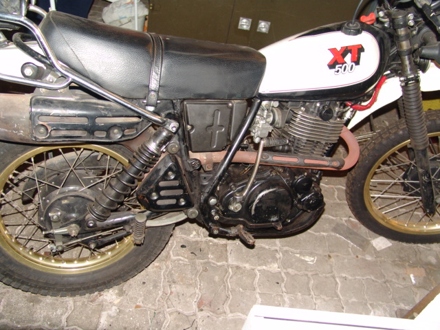

habe eine xt wie oben beschrieben gekauft. Was soll ich machen? Totalrestauration, oder so belassen. Patina , oder Neuzustand?
Was meint Ihr?
Das Teil hat sein Leben im Wohnmobil gefristet und ich habe es vom 72 Jahre alten 1. Besitzer gekauft. Er hat sie immer mit Öl eingesprüht, aber nie geputzt. Unter dem Schlamm ist sie ganz in ok, diverse kleine Dellen und Schrammen, aber Erstlack. 1. Kette!!! Sprang nach Ölwechsel sofort an.
Alles funktioniert.

Moin und herzlich Willkommen
Alles schön so lassen

Schwer zu sagen. Beides macht Freude. In der Auseinandersetzung wie im Resultat. Vielleicht fährst du sie erstmal, um mit der Zeit rauszufinden, wohin das Herz mehr tendiert. Patina und Zustands-Pflege ist unbestritten wertvoll im Sinne des Erhalts des ursprünglichen Wesens. Unbestritten ist allerdings auch, dass einem die Dinge nichts vertrauter macht, als sie auseinander zu nehmen und sie nachher wieder zusammen zu bauen. Ein Ausweg wäre natürlich, sie zu zerlegen und direkt mit den originalen unrestaurierten Teilen wieder zusammen zu bauen

Sofortmaßnahme wäre für mich den häßlichen Krümmer lackieren UND auf
jeden Fall den roten Kabelstrang mit schwarzem Isolierband bearbeiten.
Seitendeckel (neu) besorgen ist eh klar.

Ich würde sie fast so lassen. Nur den Auspuff und den Krümmer vllt. entrosten und neu lackieren.

den Krümmer würde ich mit Elektro-Putzi (Herdplattenreiniger) einschmieren.
Hat bei meiner geholfen, natürlich nach dem einschmieren fahren, daß der krümmer auch warm wird.

vielen Dank für Eure Antworten.
Habe das Teil grob zerlegt um die Ölpampe zu entfernen. Nur der Luftfilterkasten vor dem Vergaser war defekt. Dann einen großen Service und erst einmal los.
Wie schaut es mit den Lagern aus? Empfehlt Ihr das Lenkkopflager und die Radlager neu zu fetten? Wie bekomme ich den Auspuff schwarz? Strahlen und Flammspritzen, oder reicht irgendein Einbrennlack nach Sandstrahlen?
Keine Angst, dass Ihr Eure Kisten mit 70a abgeben müsst. Der Vorbesitzer hatte eine massive Arthrose im Sprunggelenk.

Ich hab den Auspuff und Krümmer gesandstrahlt und dann mit Auspufflack(600 Grad Zeug) lackiert.
Hält bis jetzt die ersten 1300 Km gut und sieht noch wie nachm lackieren aus. Wie das nach längerer Zeit mit dem Zeug ist, kann ich noch nicht sagen.
Auch zu den anderen Sachen wie Lagern muss ich passen.
Aber würde mich auch interessieren.
