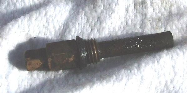

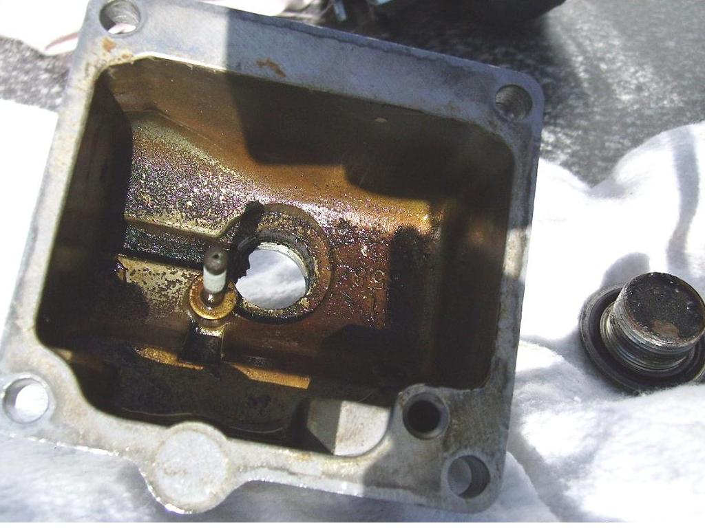

So, Gestern war es dann soweit. Kerze, Öl, Ölfilter gekauft. Öl abgelassen, ging ganz gut, auch die Rahmenschraube noch als letztes gelöst. Auch dort abgelassen. Hab mich zwar ein wenig gewundert, dass da dann auch noch was drinn war?!? Öl rein. Dann war es soweit, mein Herz fing an zu klopfen. Zündung an, und .... Antreten! Nix wars, Gasgriff lässt sich nicht drehen. Also Vergaser runter. Dazu Tank runter. Das geht aber erst nach der Sitzbank, oder? Also Sitzbank runter. Ok, die geht aber erst runter nachdem der Gepäckträger weg geschraubt ist(Der bleibt auch weg). Ständiger Werkzeugwechsel machte die Sache interresant. Aber nun weis ich, dass der Japaner gern die Schraubenart und -größe wechselt. Gummimuffen zwischen Luftfilter und Zylinder gelöst und die Züge ausgehängt.
Ich vermute dass da im Ansaugstutzen die 5-8 PS strömungstechnisch verschwinden ?? Stimmt das?
Vergaser raus. ok, das Problem ist ein verharzter Vergaser. Schwimmerkammer öffnen. Da war nun meine erste Kreuzschlitzschraube die keine Angriffsfläche mehr hat. Werkzeug und abgeschraubte Teile weg geräumt. Feierabend für Heute. In der Kneipe noch einen Kedo und Polo Einkaufszettel gemacht und von meiner nun halbnackten Japanerin geträumt. Die ersten Spuren meiner neuen Schrauberzeit habe ich heute morgen auch entdeckt. Schwarzer Fleck an der Tapete neben dem Lichtschalter
Aber muss das nicht auch so sein ?
Wenn es euch interessiert berichte ich euch hier wie es weiter geht.
Werner

ich geh jetzt aber mal davon aus, dass Du vor dem ersten Kick den Tank gewaschen, und das Altbenzin gegen Frisches gewechselt hast?
Ein siffiger, von Altbenzin geschädigter Vergaser, MUSS komplett(!!) zerlegt werden. Besonders das Mischrohr, wo die Düsennadel eintaucht, ist oft nicht mehr zu retten, weil komplett zerfressen. Aber auch die kleinen Kanäle des Leerlaufsystems kriegt man nicht immer ohne Weiteres sauber.
Ultraschallbad mit alkalischem Reiniger (bitte keine Säure) bringt in fast allen Fällen Abhilfe.
Ob die Keyster-Reparatursätze für den XT-Vergaser besser sind als die für die SR, weiß ich nicht, aber einen Versuch ists sicherlich wert.
Mit dem SR-Schwimmernadelventil war ich damals überhaupt nicht zufrieden, die Nadel war aber OK. Ich hab mir deshalb ein neues Ventil gedreht.

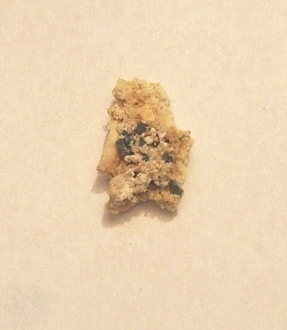

wo finden wir uns wieder - kurz vor der Restaurierung ...
nein ein paar Dinge werden wohl gereinigt werden müssen bei mir war im Tank wie Kalkablagerungen, der Vesager war total versifft konnte aber durch mehrmalige Reinigung gerettet werden
