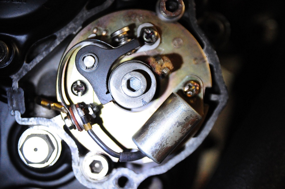

allerdings hat der unterbrecher, wenn ich das polrad auf t-markierung hab noch nicht aufgemacht is aber gerade dabei. das sieht dann so aus:

dreh mal die Grundplatte ca. 3-4mm nach Links, also gegen den Uhrzeigersinn. Du hast doch eine Markierung rechts neben dem Filz, also auf ca. 2 Uhr. Dort ist eine Punkt im Gehäuse und auf der Grundplatte sehe ich bei Dir auch die Gegen-Markierung, diese steht auf zu später Zündung.
Wenn der Motor dann anspringt sollt Du mit der Stroboskop-Lampe noch die Feineinstellung machen und die Verstellung der Frühzündung prüfen.

Das ist doch keinesfalls ein neuer Unterbrecher oder gar ein neuer Kondensator..
So sollte eine Karriere als neuer Motor nicht begonnen werden, zumal die Teile nicht richtig teuer sind.
Egal...
stell den Unterbrecher mit dem statischen 0-Ohm Sprung nach der Limaposition F ein.
Dann sollte er starten.

hab ich auch schon versucht, ging trozdem nix.
so wie das auf dem bild zusehen ist, fluchten die markierungen. und so war sie auch eingebaut vor dem zerlegen. aber da ja in dem text zu lesen war dass sie eigentlich schon offen sein sollte hab ich sie schon mal ein stück nach links gedreht zum testen. hat aber nix gebracht.

ne, nix. tut sich garnix :?
dass da ein durchgang bei den beiden unterbrecherkontakten besteht, auch wenn sie geöfnet sind, is das normal?
wegen:
haste ja recht!! sind schon bestellt. die haben aber eigentlich noch 1a gefunzt vor 2 monden. und so alt is der kondensator eigentlich auch noch garnicht gewesen, also sollte es eigentlich nicht daran liegen.
wegen:
Nein, schaue wo noch Kontakt gegeben ist.

das ist aber auch nur wenn der stecker zu zündspule steckt. sprich der kontakt ist kabel und masse ist irgendwo in der kabelei. stöhn.

Der Unterbrecher schaut ziemlich tot aus. Bau gleich einen Neuen ein, das alte Glump wird auch durch gut Zureden nicht besser.
Zum Messen musst Du das Unterbrecherkabel abstecken, weil die Erregerspule und die Zündspule parallel dazu geschalten sind, und so durchgehend für ein bisserl mehr als null Ohm sorgen.
