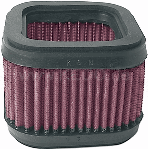

Meine XT(Jg.83) hat ein Ruckeln bei ca.3000U/min (Nervend im Innerortsbereich)
Im leerlauf läuft Sie schön rund,Beschleunigung gut
Zündung:Unterbrecher neu,Zündung eingestellt mit Strobo
Auspuff : Alles Original und dicht
Vergaser:Ultraschallbad,alle Dichtungen und Nadelventil neu
Vergaserflanch neu (ungedrosselt)
Originalbedüsung HD220,LLD25,Nadel 4.Raste von oben
Luftfilter:K&N von KEDO
im Originalkasten
Wer kann mir mit Erfahrungswerten weiterhelfen
Danke schonmal

Ich hatte (vor dem TM36) eine 225er oder 230er Düse drin, ich hab aber auch die Stutzen vom oberen Deckel des LuFiKa entfernt, damit das alte Mädel gut atmen kann.

Zum offenen Ansaugstutzen passt die 230er HD besser. Mit dem identischen Filter, ohne Schnorchel im LuFiKa, war die 240er bei mir zu fett.

Hi, dieses Ruckeln habe ich auch bei meiner 81er so bei 2000-2500upm.
Ich habe den Verdacht, dass die ab 80' werksseitig verbaute Leerlaufdüse (25er) etwas zu klein ist.
Sie scheint zu mager im unteren Bereich zu laufen, Auspuffpatschen im Schiebebetrieb habe ich auch ein bischen.
Nebenluft saugt sie jedenfalls nicht.
Meine 79er mit gleichem Setup (K&N, O-Auspuff, 34PS Stutzen) hat ab Werk eine 30er drin, die ruckelt nicht.

Ruckeln und schlechte Gasannahme so um die 3000U/min hatte ich bei meiner 87er letztes Jahr auch. Offener Ansaugstutzen, Leistungskrümmer, sonst alles Original... habe auch erst mit verschiedenen Düsen, mit und ohne Luftfilter etc experimentiert, hat das Problem aber nicht beseitigt! Ich habe dann Ventile und Steuerkette eingestellt, seitdem läuft sie wieder super. Ich vermute mal bei mir war die Steuerkette das Problem...
