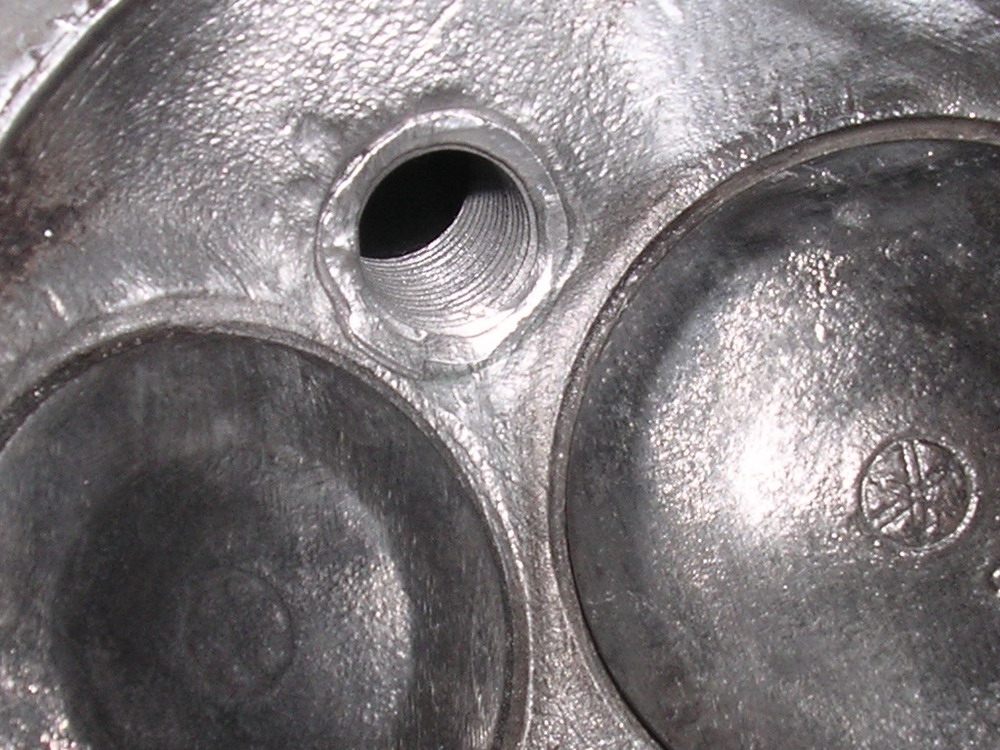

wenn man den Kopf demontiert hat , kann man die gewindehülse von innen ganz bisschen anbördeln , dann kommt Sie nie wieder mit rausgedreht,
beim Lösen der Zündkerze )
und geht auch bei eingebautem Kopf-vorher viel Fett zum Spänefangen an den Schneider
drehs wieder rein, bei der nächsten Motorrevision kannst du es von innen umbördeln-Helicoil geht dann wohl nicht mehr weil zu Groß
(Kerze tauschen ist zwar blöd , kannst du aber dann Vielleicht ausserhalb des ZyKos auf der Werkbank machen
(Gewindehülse von Kerze schrauben )
, dein Vorgänger wusste schon warum die madenschraube da drin war.

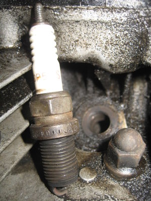

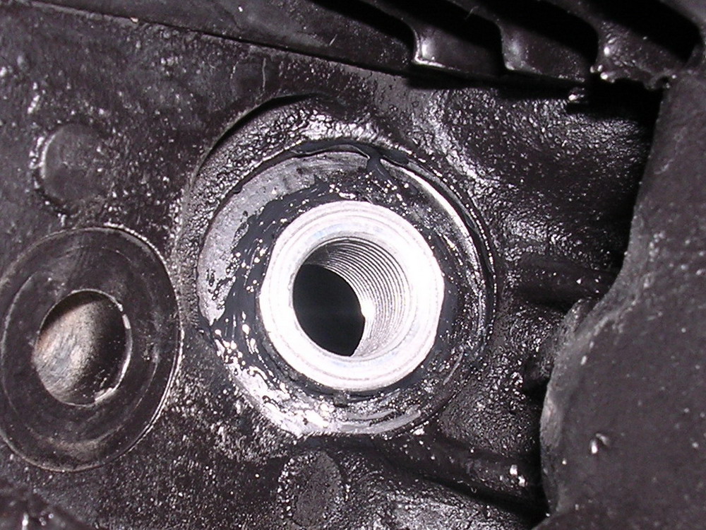

Kostja
beim 2. Bild das selbe Prinzip, fand es damals schon komisch , darum das Foto, aber der Stahleinsatz ist noch dicker , die kerze dünner .
noch mal sowas.
so siehts aus...

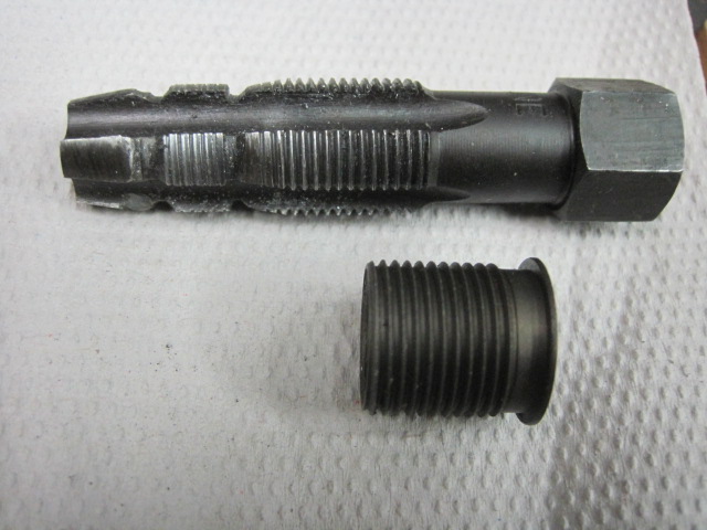

Ich habe mir mal ein Bigsert aus Mg gedreht, da das Timesert, was drin war auch das Gewinde ruiniert war, weil es im Kopf schief sass. Die Gewindegänge kannst Du im Bild abzählen.
Das sah dann so aus:
