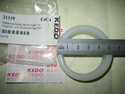

Kettenlaufrolle
Kedo Nr: 21118
Ausendurchmesser: 55 mm
Innendurchmesser: 44 mm
Tiefe: 20 mm
gruß Peter
