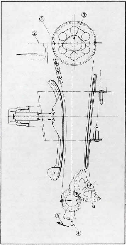

- Beiträge: 4875
Re: springt nicht an nach Motorrevision....
OT alleine reicht nicht, es muss der RICHTIGE OT sein. RICHTIG isser wenn die Markierungen an den UNTEREN Zahnrädern auch passen. Was man indirekt an der Stellung des Zündnockens bzw. dem Moment des Abhebens des Unterbrechers bemerkt.
Man muss den Motor so weit an der Kurbelwelle in Laufrichtung drehen, bis der Unterbrecher anfängt zu öffnen. Dann ist auf der Lichtmaschine die F-Markierung oben - einfach weiterdrehen bis zur T-Markierung und das isser - der "Verdichtungs-OT".
Der andere OT ("Überschneidungs-OT", weil da gerade beide Ventile offen sind und keine Kompression anliegt) produziert den 180-Grad-Fehler. Weil der Unterbrecher öffnet ja nur bei jeder ZWEITEN Kurbelwellenumdrehung.
Alles klar?
Alles klar?

- Beiträge: 4875
Deine Anleitung ist zum Überprüfen gut. Allerdings fehlt das Ergebnis. Also: WENN auf der anderen Seite der Unterbrecher gerade aufmacht DANN liegt KEIN 180er Fehler vor.Hmm, das möcht ich -zur Vermeidung von Missverständnissen- gern korrigieren bzw. ergänzen:
Zum Feststellen, ob der 180°-Fehler vorliegt oder nicht, dreht man den Kolben gegen die (hoffentlich vorhandene) Verdichtung bis zum "T" auf dem Lichtmaschinenrotor.
Auf der Anderen Seite des Motors muss der Unterbrecher jetzt gerade eben erst aufgemacht haben.
Mit meiner findet man schon beim Zusammenbau todsicher den richtigen OT, weil man ihn schlicht festlegt:
In dieser Position hängt man die Steuerkette richtig ein laut Zeichnung, was der Theo wohl auch gemacht hat, und passt.Man muss den Motor so weit an der Kurbelwelle in Laufrichtung drehen, bis der Unterbrecher anfängt zu öffnen. Dann ist auf der Lichtmaschine die F-Markierung oben - einfach weiterdrehen bis zur T-Markierung und das isser - der "Verdichtungs-OT".
Wo siehst Du Fehlerquellen? Dass einer den Motor gegen die Laufrichtung dreht?
