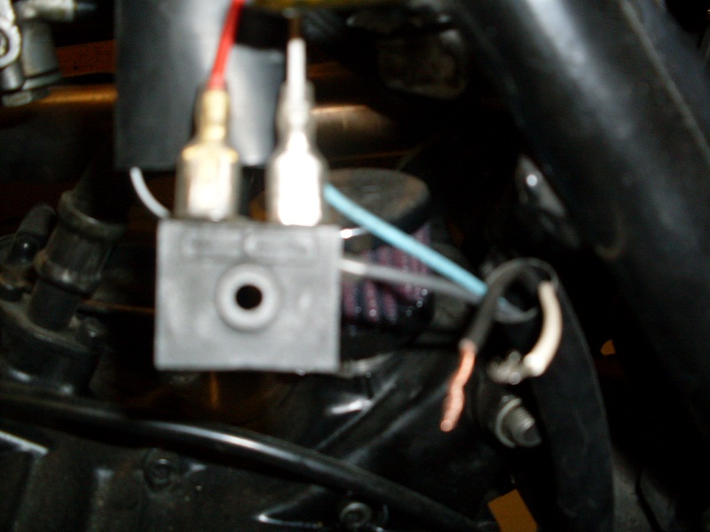

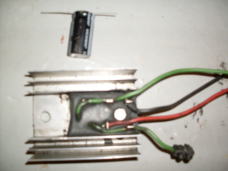

ich habe meinem Moped BJ 77 1U6 einen neuen Kabelbaum spendiert.Zündschloß ist von einem jüngeren Modell ( 4 Stellungen 2 Stecker ) Habe auch alles soweit angeschloßen.Zündfunke kommt,Killschalter funktioniert,Beleuchtung,Hupe, Blinker alles funktioniert.Leider klemmts nun mit dem Regler .Das Moped wurde auf 12 Volt umgebaut.Aus der Lichtmaschine kommen noch ein weisser und ein schwarzer Draht.Der Regler hat einen Roten einen schwarzen und zwei grüne Drähte.Der Regler war vorher auch schon angeschlossen bloß hab ich mir leider keinen Plan gezeichnet (jammer)Ich hab mal ein paar Fotos gemacht,vielleicht kennt sich mit dem Teil ja wer aus.Ich weiss das es den Röbiregler gibt aber ich wills mit diesem machen da er ja auch eingebaut war. Deswieteren war noch ein Kondensator mit angeschloßen,soviel ich weriss einfach Plus und Minus über Batterie bin mir aber doch nicht so sicher

Die Diode im oberen Foto wird ausgebaut und kurzgeschlossen. (Muss man nicht, sollte man aber)
Aus der Lichtmaschine muss ein dritter Draht rausgeführt sein, der normalerweise nicht rauskommt. Der kommt an den einen Grünen. Der andere Grüne kommt an weiß, das ist das Ende der Spule. Gelb ist eine Anzapfung, die bleibt links liegen (hoffentlich hab ich weiß und gelb jetzt nicht vertauscht. Macht zwar nix, die volle Spannung kommt dann aber etwas später.)
Schwarz vom Regler kommt auf Masse, rot kommt auf die zusammengeschlossenen Weiß und Gelb im Kabelbaum.
Ohne Gewähr, sollte aber passen. Der Regler ist mäßig, funktioniert aber einigermaßen.

Das ist ein Wunderlich-Regler. Den würde ich doch lieber gegen den Roebi austauschen.
Die Original-Einbauanleitung für den Wunderlich habe ich noch, kann ich Dir bei Interesse zukommen lassen.

Der Regler hat gern mal einen Batscher, der Triac oder die Z-Dioden, die ihn Ansteuern, sind dann in ihren Kennwerten nicht mehr so wie sie sein sollen. Wenn Du schon länger Ärger hast damit, hau ihn weg, bau Dir einen Röbiregler ein.
