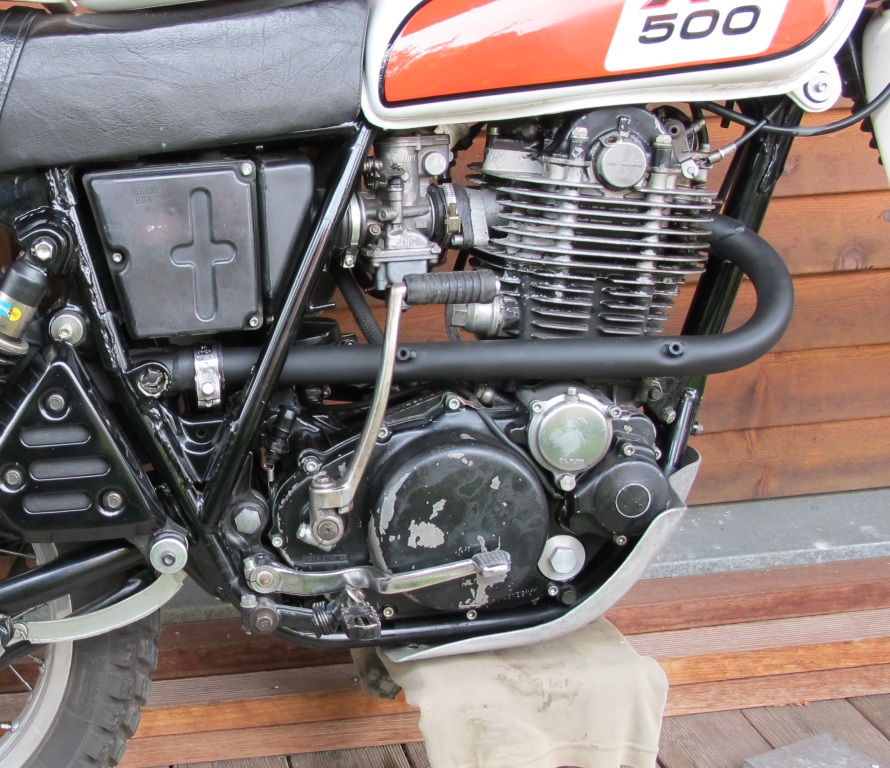

Ich habe 2 Motoren selbst Trockeneis-gestrahlt, da wir über so ein Gerät verfügen um Gummi-Vulkanisationsformen nebst der Maschinen zu reinigen.
Alle Verschmutzungen und Ölkohlerückstände lösen sich ab, loser Lack fliegt weg. Metallische Oberflächen werden nicht angegriffen.
Die Oberfläche ist fettfrei muß aber sicherlich vor dem Lackieren angeschliffen werden da das Verfahren nicht abrasiv wirkt.
Ich habe die Motoren dann so eingebaut da mir bei einem 30 Jahre altem Motorrad das Aussehen so gefällt.
Man braucht für einen Motor 1-2 h und für 50 € Strahlgut.

Also, wie ichs mir dachte....der sehr haltbare, qualitativ hochwertige Originallack der Motoren geht damit nicht ab, außer er ist lose.loser Lack fliegt weg.
Mich würde aber interessieren, wie man den Motorblock - ohne ihn zu zerlegen - restlos und sauber vom Lack befreit, ohne ihn mit gefährlichem Strahlgut zu behandeln?
Würde den Motor eben gerne unlackiert blank, aber mit ordentlicher Oberfläche belassen.
Grüße, Pitt

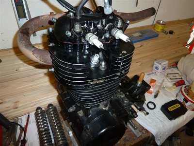

Ich habe gerade alles mühsam mit Dichtungsentferner vom Lack befreit,
werde alle Teile einzeln mit 2K Lack (Kedo) lackieren,
finde die XT hat das verdient.

Genau das ist das Problem, habe mich nochmals bei einem Trockeneis-Strahlbetrieb im Raum München erkundigt: Man kann mit Trockeneis eigentlich nur nachträglich aufgebrachte Lacke entfernen. Die Herstellerlackierungen bei Motorradmotoren (z.B. Yamaha-Motorblock) sind extrem stabil und haltbar. Die bekommt man laut der von mir befragten Firma nicht mit Trockeneis runter.das mit unlackiert blank, aber mit ordentlicher Oberfläche ist bei der XT nicht so leicht,
Natürlich will ich den Motor meiner XT nicht blank fahren. Der bleibt natürlich seidenmatt-schwarz.
Mein Interesse wg. Entlackung galt einem Rennmotor, den ich aufbaue und der niemals im Gelände bewegt werden wird.
Wie funktionierte das mit "abbeizen". War der Block anschließend blitzblank und lackfrei ?
Vermute, die Oberfläche war dann nicht gleichmäßig. Das mit dem Magnesiumseitendeckel weiß ich, ist für mich aber kein Problem.
Grüße, Pitt
