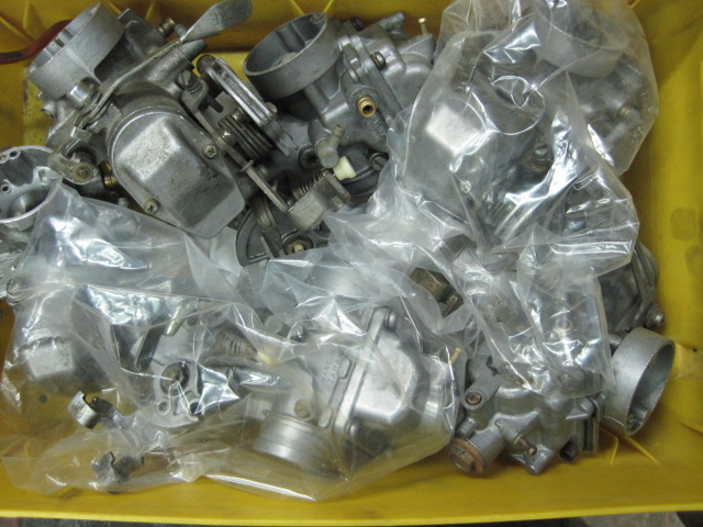

Mach mir grad nen paar gedanken zum Thema Vergaserreinigen(wir reden von richtigen US -geräten-Bandelin o.ä.)
Hab bis jetzt probiert:
Kaltreiniger (wird dabei aber warm ) mäßig
Wasser + Spüli mäßig
Wasser +Spülmaschinentabs schon besser (auf alu aufpassen )
Benzin (am besten drin -Wohnzimmer --nicht lüften --bei der Arbeit rauchen )
Diesel Kompromiss aus guter reinigungsleistung +Gefährlichkeit
Biodiesel (schwer zu bekommen , muss ich ne halbe Weltreise machen )beste reinigungsleistung
wir haben ja neulich über E 10 geprochen- probier ich dann aus -aber glaub ich Hiha meinte was vom spez. Gewicht je grösser -je besser
leuchtet ein .
Was man noch mal probieren könnte :
Schweres Wasser (Deuteriumoxid ) kosten 10 ml nur 384€-schnäppchen.
Cola - ätzt schon so durch die enthaltene Phosporsäure Rost weg. schon ohne US -bad (geht betimmt gut bei eisenteilen )
Käuflicher US reiniger ist zu teuer .und ich brauch immer gleich mehrere Liter .und der kann im verhältnis zum preis nichts .
was habt ihr noch gute Ideen ? Bremsflüssigkeit ? Flußsäure? Königswasser ?

für solche Vergaser-Reinigungen nehme ich immer den billigsten Essigreiniger, 1:1 verdünnt mit Wasser, länger einwirken lassen, beseitigt auch die stärksten Verkrustungen.

Hab ich früher auch gemacht, würd ich keinesfalls mehr tun. Ich hab einen professionellen Ultraschallreiniger gekauft, den
Sonoswiss T3, der ist alkalisch (natriummetasilikat-basiert) und geht wie die Pest, ohne den Guss oder Messing anzugreifen. Seitdem mir mal ein Vergaser in Essig oder Zitronensäure grau wurde, nehm ich keine Säure mehr für den Vergaser.

ich trink das Bier und den Vergaser reinige ich komplett zerlegt im Ultraschallbad mit Wasser und etwas Spüli,bei normaler Verschmutzung

Ich werde demnächst Tickopur R33 ausprobieren, das sollte für XT-Anwendungen laut der Tabelle eigentlich ganz gut funktionieren.

in der Arbeit benutze ich fast täglich den Ultraschallreiniger (bin Zahntechniker), und hab schon tausend mal gehört, dass man kein Spüli direkt in die Wanne geben soll, da angeblich die "agressiven Tenside" in verbindung mit dem Ultraschall diese angreifen.
Soweit zur Theorie, in meiner Werkstatt benutze ich schon seit ein paar Jahren Spüliwasser und die S100-Billigversion von Louis, direkt in der Wanne- geht anders auch schlecht bei großen Vergasern. Bis jetzt konnte ich keine veränderung der Oberfläche feststellen, und selbst die siffigsten Vergaser wurden gänzlich sauber, die Heizung benutze ich nur in Härtefällen.
