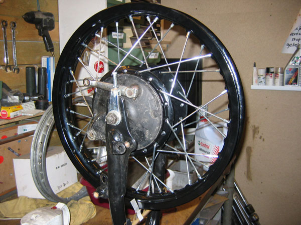

Hi Leute,hab gerade meine Räder wieder eingespeicht aber noch nicht zentriert.Allerdings gucken jetzt noch viele Speichen raus,obwohl ich alle Schrauben reingeschraubt habe bis das Gewinde raus guckt. Ist das normal? Was soll ich machen?
gruß Jonathan
gruß Jonathan
- Beiträge: 7078
Re: Tips zum ausspeichen gesucht
wo schraubst du denn da Schrauben rein? Hast du wieder mit doppelter Speichenkreuzung eingespeicht?
- Beiträge: 6377
Wenn Speichen rausschauen, hast Du vermutlich einen Fehler gemacht. Die Speichen beim XT-Hinterrad müssen zweimal gekreuzt sein. Sind sie nur einmal gekreuzt, was mir auch schon passiert ist, sind sie natürlich zu lang. Such Dir ein Hinterrad als Muster, oder Foto davon, dann siehst Du schon, wo der Hund begraben liegt...

Nur zur Vollständigkeit: Im Vorderrad werden die Speichen dreifach gekreuzt!Wenn Speichen rausschauen, hast Du vermutlich einen Fehler gemacht. Die Speichen beim XT-Hinterrad müssen zweimal gekreuzt sein...
