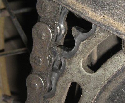

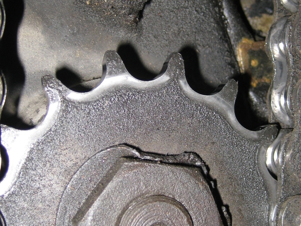

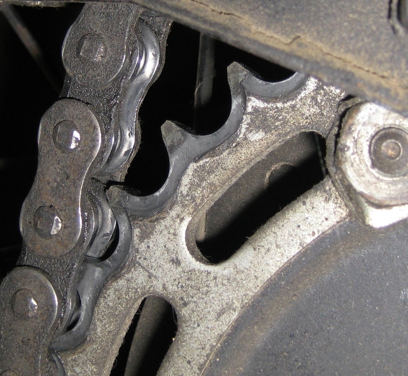

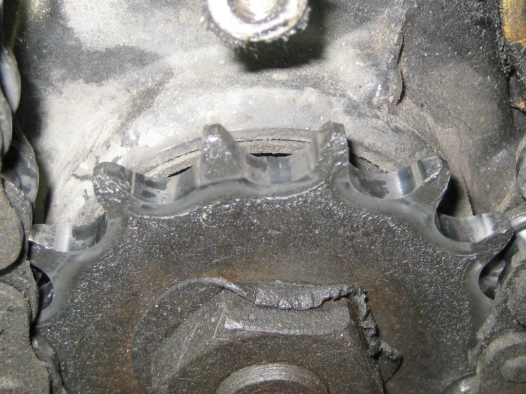

sieht doch alles noch sehr gut aus. Das kannst du so bestimmt noch eine Weile fahren.

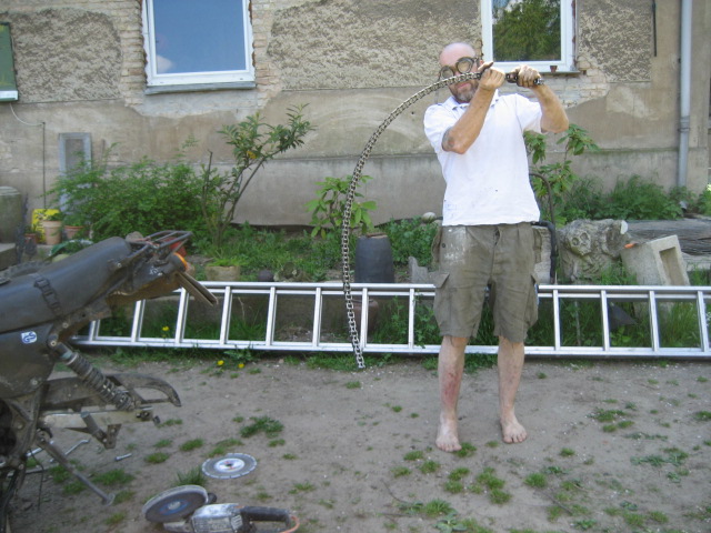

Das Problem ist die Kettenlängung bzw. der Verschleiß in der Kette. Dadurch passen die Kettenglieder nicht mehr richtig in die Täler der Zahnräder und wandern in Zugrichtung am Zahn hoch. Hier entsteht dann der Verschleiß am Zahn und macht ihn oben dünner, bis er wie der berüchtigte "Haifischzahn" aussieht und sogar abbrechen kann und die Kette dann überrutscht.
Den Verschleiß der Kette kannst du im abgebauten Zustand durch Biegung quer zur Laufrichtung prüfen (Bucheli), oder im angebauten Zustand wenn du versuchst die Kette vom Kettenrad abzuheben. Spätestens wenn dabei ein kompletter Zahn sichtbar wird ist die Kette deutlich gelängt.
- Beiträge: 6442
Re: Ritzel und Kettenblatt noch OK?
Das Ritzel ist tot, das Kettenblatt auch. Bei Ebay kannst Du sowas zwar noch als neuwertig für 80% vom Neupreis verschnalzen, wenn Du das Zeug vorher gut sauber machst, aber das wär ja unseriös.
Bei derart verschlissenen Kettenrädern kannst Du, fallst Du die Kette allein erneuerst, alle 100km nachspannen, so schnell leiert die dann aus. Ausserdem dürfte es hässliche Geräusche beim Beschleunigen geben.
Ich hab schon öfter Ketten erneuert, wenn die Ritzel/Kettenrad deutlich besser als Deine aussahen, das geht dann noch.

- Beiträge: 6442
Der Schwager ist berühmt für das "aufbrauchen" von Kettenkits, bis wirklich nix mehr geht. Er ist mal mit seiner DR zu einem Balearen-Urlaub aufgebrochen, mit einem verschlissenen Kettenkit, das ich nicht mal mehr angeschaut hätte. Auf Ibiza hat sein Ritzel dann die restlichen Zähne von sich gespuckt, durch intensives Spannen hat er es dann noch in eine Werkstatt geschafft, die ihm ein frisches Kit beschafft haben. Das muss nicht sein. Rechtzeitig wechseln spart Ärger, und Verschleiß von anderen Teilen, wie Kettenradträger und Abtriebswellenkugellager/Motorgehäuse.
Ketteriss ist selten, ich hab noch nie einen erlebt, er kommt IMHO nur dann vor, wenn entweder die Kette schon vorher was hatte, (glumpfaktor) oder der Besitzer nicht den "Durchhang einstellt" sondern wirklich "spannt", was man tunlichst vermeiden sollte. Im eingefederten Zustand, wenn Abtriebswelle, Schwingenachse und Hinterachse auf einer Flucht stehen, muss die Kette immer noch 2cm rauf und runter Luft haben.
Meine Meinung liegt zwischen der vom Frank und der vom Hans.
Damit kann man noch lange fahren (ich sag mal 3-5000 km) aber lieber nicht ewig weit weg. Vor einem Urlaub tät ich tauschen, und eine neue Kette oder nur umritzeln würd ich da auch nimmer.
Fertigfahren bis die Zähne hinten spitz werden (aber öfter kontrollieren gell) oder die Kette Geräusche macht (bei dem Alter werden da schon mal einzelne Glieder steif, pun intended).
Dann den ganzen Satz in die Tonne und komplett neu.
Gute Winterkette kwasi

Naja. Aber zumindest Ritzel und Kettenrad umdrehen. Sparfuchsversion.

schurl, welche Übersetzung fährst du auf den gezeigten Bildern oben? Standard 16/42?
Interessant finde ich die "Fettabdrücke" auf den Zahnrädern, die zeigen, dass die Laschen der Kette immer auf die gleichen Zähne treffen und kein Wechsel stattfindet.

- Beiträge: 7139
an Kettenrad und Ritzel kann man sehen, das an jedem zweiten Zahn der Fettabdruck hoch bis an den Zahn reicht. Damit ist klar, dass bei gerader Zähnezahl der Übersetzung die Außenlaschen der Kette immer an gleicher Stelle auf die Zahnräder treffen....wenn ich frage, was du mit "dass kein Wechsel stattfindet" meinst ... bzw. warum das interessant ist?
Interessant wären jetzt Theorien zum Verschleiß des Kettensatzes, wenn die Zähnezahl ungerade ist und diese Fettspitzen nicht entstehen, also die Kettenglieder immer versetzt auf die Zahnräder treffen. Hat dazu jemand Infos oder praktische Erfahrungen? Hab ich mir offengestanden noch nie 'nen Kopp drum gemacht.
