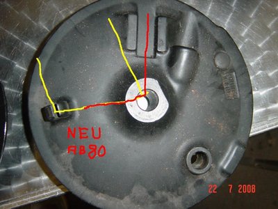

2. Da meine vorderradbremsankerplatte kaputt ist habe ich mir bei eby eine bestellt und als ich sie dann ein bauen wollte passte diese nicht. Denn sie ist nicht fest sondern dreht sich mit da der abstandshalter zu lang ist wollte fragen ob es verschiedene arten gib habe eine 79

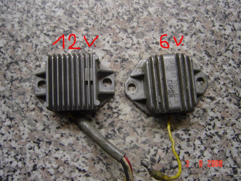

also Du kannst ja mal ein Bild vom Regler hier einstellen. Das würde schon mal weiterhelfen, im Klären der Frage, ob 12 Volt Lima oder umgestrickte 6 Volt.

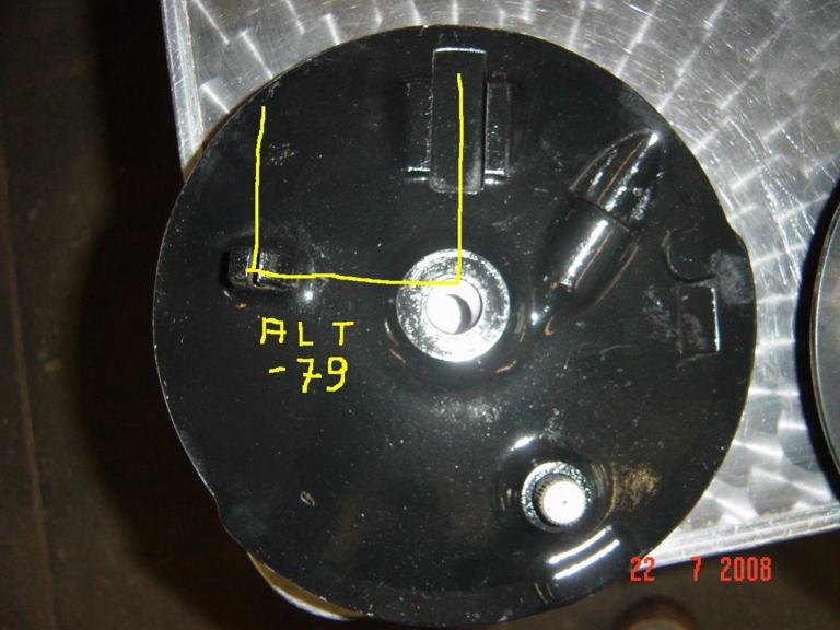

Die Gabel wurde ab Bj.80ig geändert. Achsaufnahme vorgelagert. Die Bremsankerplatte wurde ebenfalls geändert. Also die Vorgängerplatte besorgen.

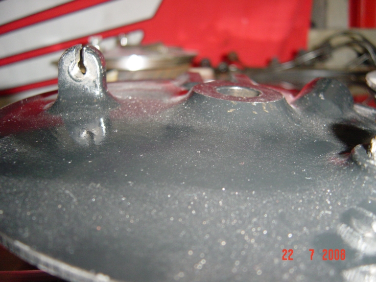

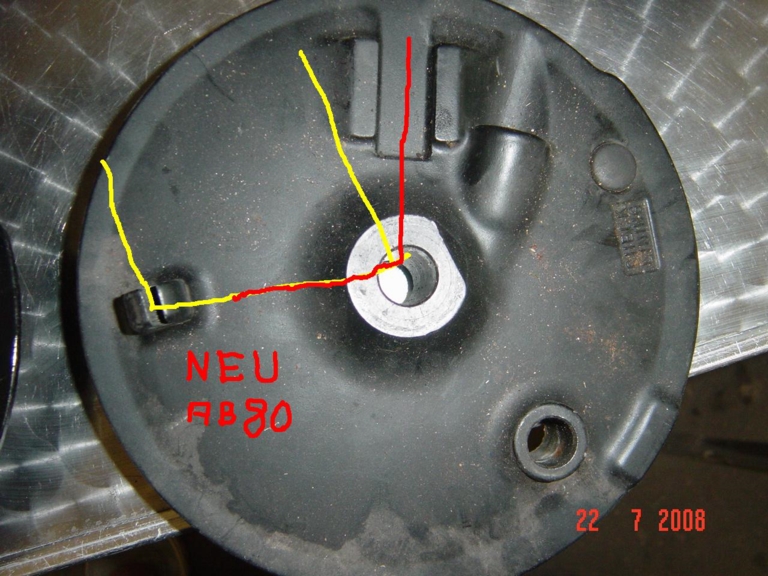

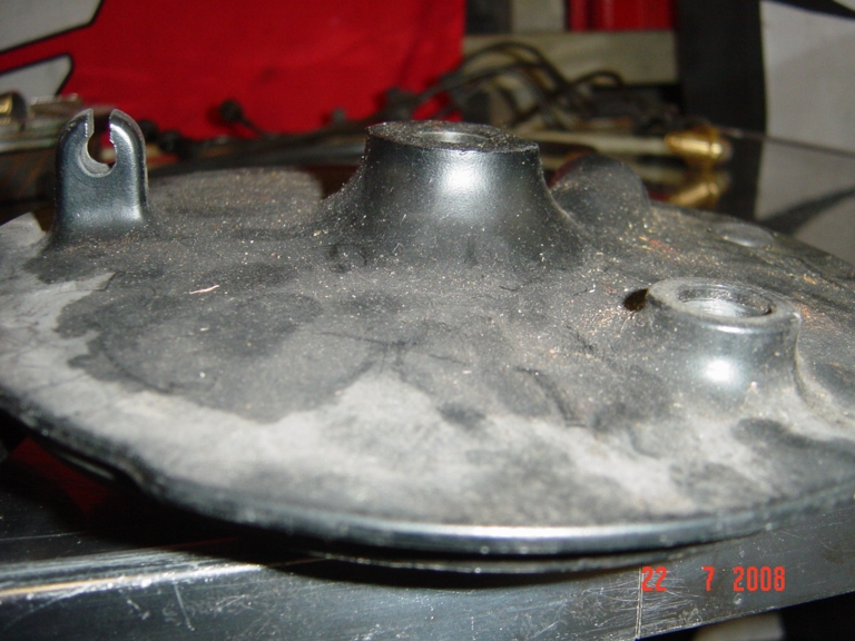

Hallo, der 6 Volt Regler hat nur ein Gelbes Kabel und der 12 Volt Regler hat einen Blockstecker mit 4 Kabel! Sag mir mal die Nummer die auf deiner Lichtmaschine von außen auf der Glocke eingraviert ist, dann kann ich dir sagen, ob du eine 6 Volt oder eine 12 Volt hast! Die Unterschiede bei den Bremsankerplatten kannst du auf meinen Fotos erkennen!

Ich habe keine Regler oder so was verbaut nur die kabel gucken raus aber in den kisten fliegen sowohl der 6V als auch der 12V regler rum kann man die bremsankerplatte so bearbeitendas sie in eine 79 past? Bin nähmlich froh das ich überhaupt eine gefunden habe suche schon 1Jahr lang nach einer platte.

Du sagst, du hast eine 79er XT , aber hast du auch eine 79er Gabel drin ???
Das müsste erstmal geklärt werden , dann könnte ich mir vorstellen das es hier einige gibt die deine 79er Bremsankerplatte gegen eine ab 80 eintauschen würden ! Aber deine 80er Bremsankerplatte gegen 79er tauschen , davon wird es nicht so viele geben ! :wink:

Ich habe auch eine 79 gabel drin. Und es ist anscheinen aber ein 80 Bremsankerplatte.

zu2. hast du wohl die falsche Bremsplatte erwischt, aber es werden doch noch recht häufig welche vor`80 bei ebay angeboten.........meistens aber recht teuer (>50,-)..........also kein Grund da irgendetwas an der Bremse zu frickeln.

Ich könnte Dir eine ab 80 Gabel im Tausch gegen Deine 79-er anbieten. Dann passt auch wieder die Bremse. :wink:
