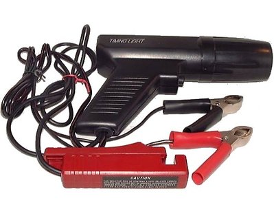

ich habe vor paar Tagen die Zündung mit der Prüflampe eingestellt,soweit auch alles O.K.Für eine, sag ich mal ganz genaue Einstellung sollte man ja eine Zündlichtpistole einsetzen.Ich habe mich mal umgeschaut und habe festgestellt das es da sehr viele Farianten gibt (Transistorzündung,Fliekraftzündung,Magnetzündung-4-8 Zylinder,usw.)Nun meine Frage.:Was brauch ich denn für eine? Die Zündung einstellen ist kein Problem.Es liegt nur an der Funzel

Wenn sie dunkel bleibt, oder an komischen Stellen zündet, würd ich mal eine externe 12-Batterie probieren,(weil evtl. die Reglerspitzen reinballern) und den Hochspannungsclip ggf mal umdrehen.
Ich hab eine Simple um DM100.- vom Stahlgruber, von hella ist die glaub ich. Gibts aber nicht mehr.

da würde ich diesen nehmen, http://www.atu.de/online-shop/zubehoer- ... S1186.html
wird auch bei Polo und oder Louis verkauf, ist dort nur teurer. Man braucht natürlich immer eine 12 Volt Versorgung oder man hat halt 12 Volt dank Röbi.

Also ich verwende diese Lampehat um die 20 Euros gekostet und Funktioniert bei meiner Röbi 12Volt wie bei meinem Kumpel Original 6 Volt sehr gut.
Allerdings brauch diese Lampe eine 12 Volt Versorgung, ist aber egal da wir die Einstellarbeiten immer Zusammen machen bleibt halt die Versorgung so lange an meiner Gelbatterie hängen.

Ich habe mir letztes Jahr diese zugelegt.
http://www.scheuerlein-werkzeuge.de/pro ... rgung.html
Benötige weder die eingebaute noch eine ausgebaute Batterie. Mal sehen ob die beiden dicken Batterien im Gerät noch Saft haben wenn ich in 3 Wochen mal wieder zur Inspektion komme.

ich bin für hella ....
tut seit über 10 jahren ihre sache super..
schlepper ist nur wegen 12 V -versorgung da.
hat damals auch geld gekostet.
würde mal auf dem flohmarkt gucken-hab neulich genau die für 7 € bekommen..
( hat nen kumpel bekommen für seine AWO)
..und wer stellt heut noch schliesswinkel + kontakte ein ?
die ganz billigen haben gerne mal aussetzer und so ...
