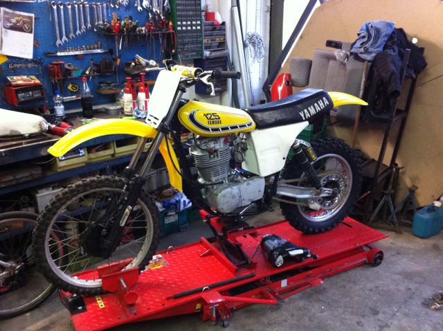

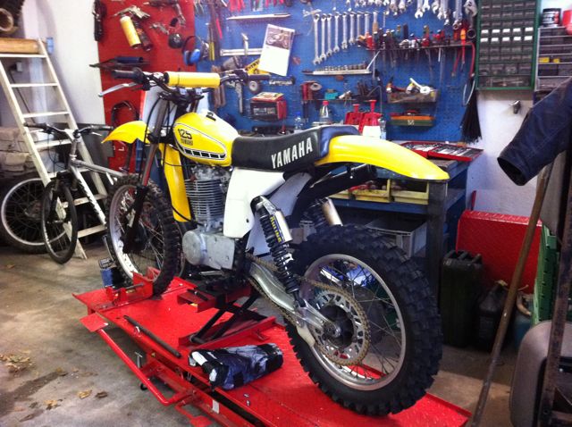

Hallo zusammen , ich habe mir sowas wie eine HL 500 Replika gebaut , eigentlich fast alles fertig , Husky`76 Rahmen mit externem Öltank. Wollte letztens nach Wietstock mit der Karre , Nacht durchgeschraubt , Proberunde auf dem Hof vorm Einladen und losfahren, ich guck in den Öltank, alles weiß aufgeschäumt, Mist...... bin dann also nicht mehr losgefahren.
Jetzt höre ich am Sonntag ist so ein Stoppelcross , hätte ja große Lust mitzufahren aber wie das Schaumproblem in den Griff kriegen ?
Habt Ihr eine Idee ?
Ich habe noch mal einen neuen O-Ring in die Saugleitungsverschraubung gebaut , dachte vielleicht zieht sie irgendwo Luft , hat aber auch nichts genützt.
Wäre für irgendwelche Ideen dankbar

wasser war nicht im Spiel, lässt man die Karre einen Tag stehen ist das Öl wieder klar.
Der Tank hat 2 Liter Volumen und ist hinter dem Seitendeckel. Ablauf unten mit Sieb ,
Zulauf über ein eingelötetes Rohr mit 6mm Durchmesser welches Oberhalb des Pegels
liegt, man sieht, bei offenem Tankdeckel na klar, einen schönen Ölstrahl aber nach einer
Minute laufen kommt nur noch spratzender Schaum.
Ist noch jemand der Meinung man könnte das einfach ignorieren ?
Will mir halt nicht den Motor zerschiessen , ist zwar nur ein alter SR Standard Motor
wäre ja aber trotzdem irgendwie Blöd.
Bilder anbei

eine schöne Maschine hast du dir da zusammengebaut. Vielleicht hast du bei Gelegenheit Lust, uns ein paar mehr Details zu berichten. Was für eine Schwinge ist das? Und die Federbeine? Hast du den Motor getunt?
Bin selbst seit kurzem vom HL-Virus befallen, werde demnächst mal Bilder einstellen.

sieht nach KLX 250 Schwinge und Öhlis aus, oder täuscht es ?
- Beiträge: 3237
Re: HL500 Replika mit schäumendem Öl
Sieht auch nach SR Motor aus. Wie damals eben. Die Gesichter der anderen Fahrer würde ich gerne sehen, wenn diese zuerst die 125 auf dem Tank lesen und es ihnen dann nach dem Ankicken des Motors die Augebrauen lupft!
Sehr schöne Maschine. Klasse. Viel Spaß damit.
