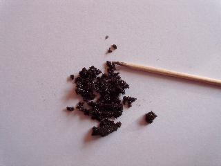

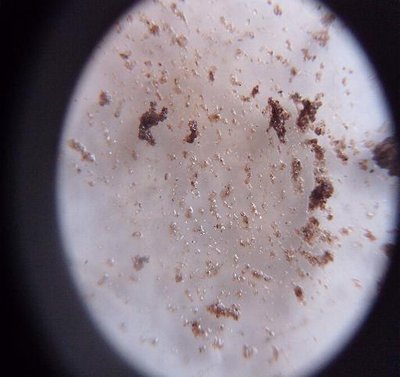

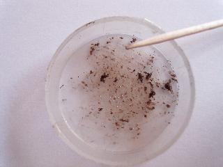

habt ihr schon mal solche "Ablagerungen" im Ölfiltergehäuse gehabt ?
Material : nicht magnetisch, kugelförmig (fühlt sich an wie feiner Sand) und ist fast durchsichtig...
Fahre jetzt schon 25 Jahre motorisiertes Zweirad, aber sowas hatte ich noch nicht ?!
Hat jemand ´nen Reim darauf ?
zu Bild 1: war min. die Doppelte Menge drin (Zahnstocher/Größenreferenz)
zu Bild 2: gelöster Zustand
zu Bild 3: ca.8-fach vergrößert

Beitragvon YAMAHARDY » Mo Nov 08, 2010 16:58
Ich tippe auf Glasperlen vom Rahmen strahlen!

Genau so sieht Strahlsand gern mal aus, allerdings eher vom Motorstrahlen. Für den Rahmen nimmt man doch Scharfkantigeres, oder?

Ja, da hast du wohl recht! Für den Motor würde ich auch Glasperlen nehmen und für den Rahmen Korundt!
Wobei, wenn man den Rahmen chemisch entlackt, würde ich ihn zum reinigen mit Glasperlen strahlen! Aber ich denke auch, es ist vom Motor strahlen!

Das Grobe würde ich als Rest der Steuerkettenschiene ansehen. Beim Feinzeugs wäre mehr Mikroskopie angesagt.

Puuh...
Strahlsand im Motor.... :?
Kann ja heiter werden...
Wer weiß wo die abrassiv am Werk waren...
.. könnte schon ´n Hinweis sein auf die 1,5-2 Liter Ölverbrauch... :cry:
werde über "meinen Sandkasten", und deren Innereien weiter berichten...
