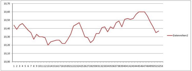

So, ich hab nun mal eine kleine Messsession gemacht. 8 Rollen Abstand, jede zweite Rolle einen Meßwert: Messwerte von 10,20 bis 10,62 mm Abstand. Macht mich ein weing stutzig :gruebel: .
Montag gibs ne graphische Darstellung der Messwerte.

Beitragvon Bernhard » Mo Sep 27, 2010 12:34
Moin
Hab mal ne kleine Grafik gemacht. Mich würde nur noch mal interresieren ab welchen Werten man die Kette tauschen sollte. Weiß jemand woher man Kettenlängen bzw. Rollenabstände von neuen Ketten nachlesen kann. Hab im Netz gesucht aber noch nicht das richtige gefunden.

Beiträge: 4875
Re: Kettenlängung?
Beitragvon motorang » Mo Sep 27, 2010 13:59
Hi
Im Bucheli steht, dass der Grenzwert bei einer Längung von 2% liegt.
Wie mans rechnet steht hier: http://motorang.com/bucheli-projekt/antriebskette.htm
