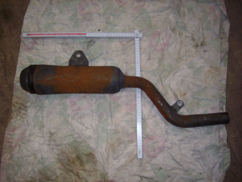

es handelt sich um diesen hier:

Ups diese "Pressfurtztröte" hatte ich damals an meiner ersten XT auch dran,
außer dass das Dingens furchbar laut war brachte sie rein gar nichts
und meine war genau so Verrostet wie deine

na so sieht der ja jetzt auch nicht mehr aus….
mittlerweile ist der gestrahlt und flammspritzverzinkt und wieder schön schwarz.
mit ein bisschen dämmwolle vor der abschlusskappe gehts auch mit dem sound wieder.
mein tüver hat mir diesen ja auch ohne anzahl der scheiben eingetragen
aber jetzt mal butter bei de fische, also mit original auspuff läuft die dann freier oben raus als wie mit dieser schönen pressfurzdingensbummens…?

hübscher kleiner Topf UND strassentaugliche Schalldämmung UND Leistung schließen sich eigentlich gegenseitig aus.
Guck dir mal das Volumen der modernen Auspufftöpfe an, klingelts? Ich finde einen kleinen Topf ja auch schicker, aber für legal mit einigermaßen Leistung kommst du um ein gewisses Auspuffvolumen einfach nicht drumrum.
DAS ist so bestimmt nicht von Mr. Supertrapp angedacht und verstopft dir den Auslassquerschnitt noch zusätzlich.mit ein bisschen dämmwolle vor der abschlusskappe gehts auch mit dem sound wieder.
