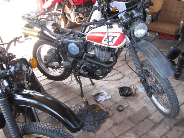

Meine XT spricht nicht mehr mit mir...das kommt davon.
- sCHLOMOMANDEL
- Beiträge: 353
Hallo..
Meine XT hat mich nicht mehr lieb...(bestimmt weil ich seit 1000 km Wasserrohr-GS fahre)
Ich hab nur den Endtopf und den Krümmer getauscht, jetzt springt sie nicht mehr an...
letzte woche hab ich sie wie immer mit 1-2 Tritten zum Leben erweckt-
was ich bis jetzt
gemacht hab:
2 kerzen(1 neue probiert)Funke blau
kerzenstecker getauscht
am zündkabel hinter Z.Spule direkt kommt superfunken
U-kontakt getauscht
Statisch mit Lampe eingestellt(dynamisch geht ja noch nicht)
Suppe aus Vergaser abgelassen,jetzt ist aktueller Sprit drin

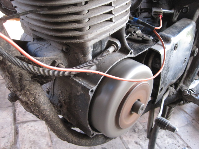

Polrad abgemacht-nachgesehen ob Passfeder in Ordnung oder durch Fehlzündung abgeschert
macht super funken
macht super funken

häng doch mal nen "gängigen" vergaser rein (vielleicht den von der schwarzen links neben). so kannst du ggf. erstmal alle vergaserrelevanten probleme ausschließen oder auch nicht. wenn da tatsächlich "alte suppe" drin war, könnte das schon zum erfolg führen.

versager lag jetzt ne stunde im ultraschall--NIX Zündet
mit dem Fremdvergaser ist schon mal gut -aber ging ja vorher auch..(anderen Versager probier ich morgen...)
LUFI ist raus- Krümmer ist ab-Hab aber durchgetrötet-ist frei also. ich bin aber vorher auch ohne Flöte gefahren.

ES war der VERSAGER -anderen (aus der Karre dahinter )eingebaut dann lief sie
erklärt aber immer noch nicht ,warum nach Tausch des Krümmers und des Topfes das Moped partout nicht mehr anspringen wollte -
