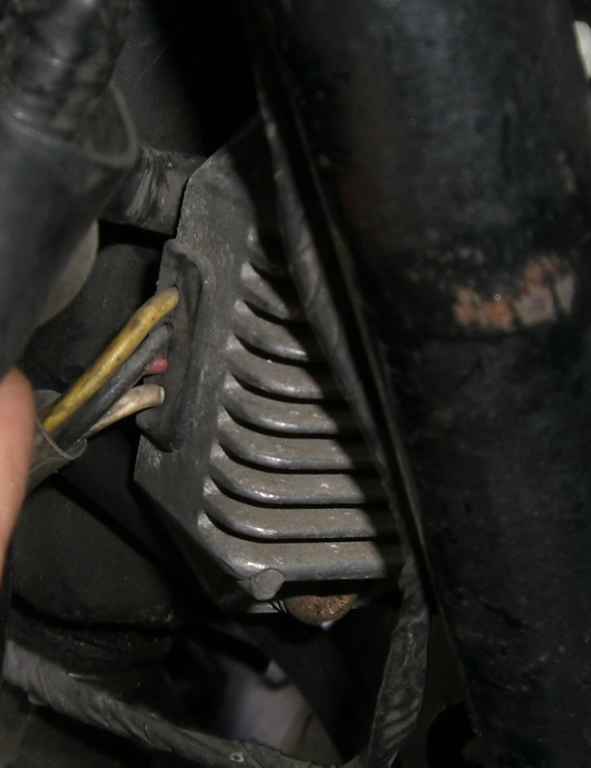

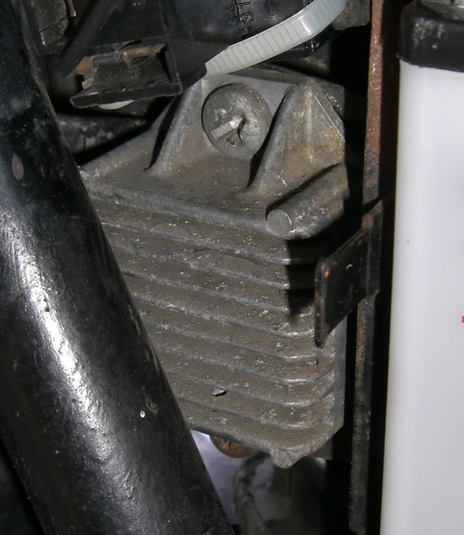

Hi Leute,
ich habe jetzt mal zwei Bilder von dem Regler gemacht. Kommt der jemandem bekannt vor?
Wie gesagt, auf der dem Batteriekasten zugewandten Seite steht "01TR14 55V 5001".
Danke, Krisse.

Ist 55V nicht die XT350? :gruebel:

Ist ein 12 Volt Originalregler, wie er ab Baujahr 1986 verbaut wurde.

55V ist die XT350....also wurde dann wohl wie ich mir dachte, der XT350 Regler ab 86 verbaut...wie gut, das ich den zum Test noch liegen habe, neu und unverbraucht...

Danke für die Info! Heißt das im Umkehrschluß, daß da eine 12V-Lichtmaschine verbaut ist?
Krisse.
DAS heißt es nicht!!!
Auch der 6 Volt Lichtmaschine können 12 Volt entnommen werden.
Siehe dazu die verschiedenen "ROEBI-REGLER" Threads.
Die originale 12 Volt "Lichtmaschine" soll sich von der 6 Volt-Anlage nicht nur elektrisch sondern auch mechanisch unterscheiden.
Die Abmessungen der Lichtspule und das Polrad sind unterschiedlich.
Genauere Daten kann ich leider hier nicht angeben, da mir keine 6 Volt-Teile zur Verfügung stehen.
