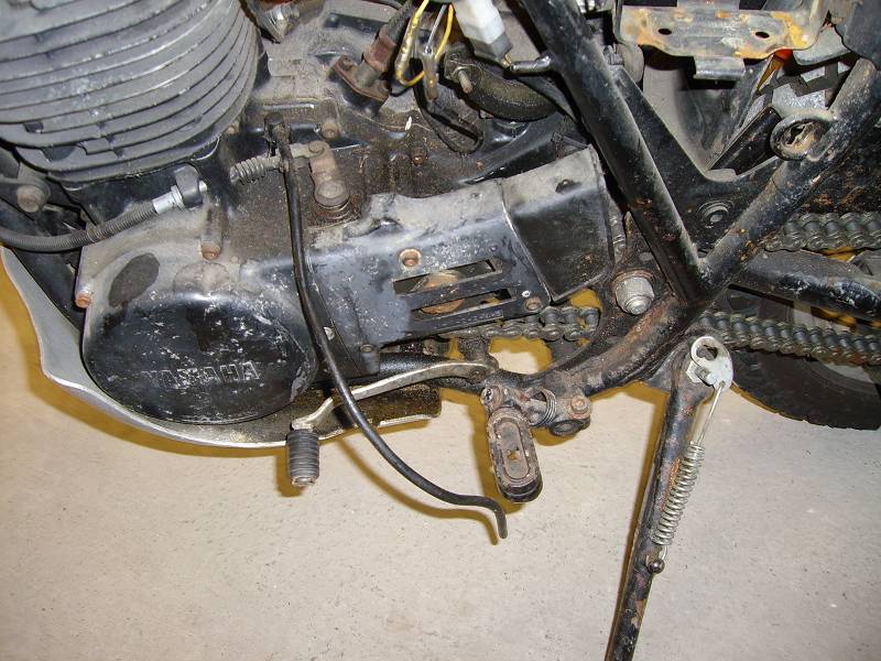

als ich gestern angefangen habe meine XT auseinanderzubauen viel mir dieser Schlauch auf, der lose da lag.
Wo muss der hin? Wird er auch nur einfach nach hinten durchgelegt?
Sorry für die vielen Fragen, aber auf dem Gebiet bin ich absolut neu, habe mich bisher nur mit 4 Rädern beschäftigt und mein Buch ist auch noch nicht da!

Das ist der Entlüftungsschlauch für Polradgehäuse und Unterbrechergehäuse. Der wird nach hinten gelegt, und geht zwischen Motorgehäuse und Schwinge nach unten.

Der Schlauch ist die Entlüftung des Raumes um die Lima , der mit dem runden Deckel links vorne verschlossen ist.
Mein Tip:
mach mal die Schrauben auf und begutachte den Limarotor und das Umfeld.
Ist es dort rostig oder läuft Dir gar Rostbrühe entgegen? Prüfe die Dichtung, ob vorhanden und vollständig. Welcher Einsatz ist geplant? (Strasse oder auch Gelände ggf. Watfähigkeit?)
Je nach Antworten, kann die Entlüftung nach oben ohne Schlauch zugemacht werden und eine Entlüftung nach unten in den Deckel gefeilt werden, oder der Schlauch nach unten verlegt werden (wie Serie) oder verlängert nach oben unter die Sitzbank gelegt werden.
ich hab die Info vom XT-Doktor aus Belgien, dass der Schlauch nach OBEN verlegt werden muss, damit die Feuchtigkeit aus dem Lima-Gehäuse besser verdampfen kann :ja: es gibt sogar am Lufi-Kasten ne Haltenase für den Schlauch.

Stimmt!
sieht man auch auf dem Kabelverlaufsplan, ich habe da mal vom Peter was geklont:
http://xt500.ch/technik/elektrik/Kabelfuehrung_01b.jpg
P.S.: Ich hatte bislang den Schlauch allerdings auch immer hinten am Ende des Motorblocks nach unten geführt :oops:
