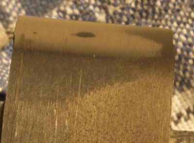

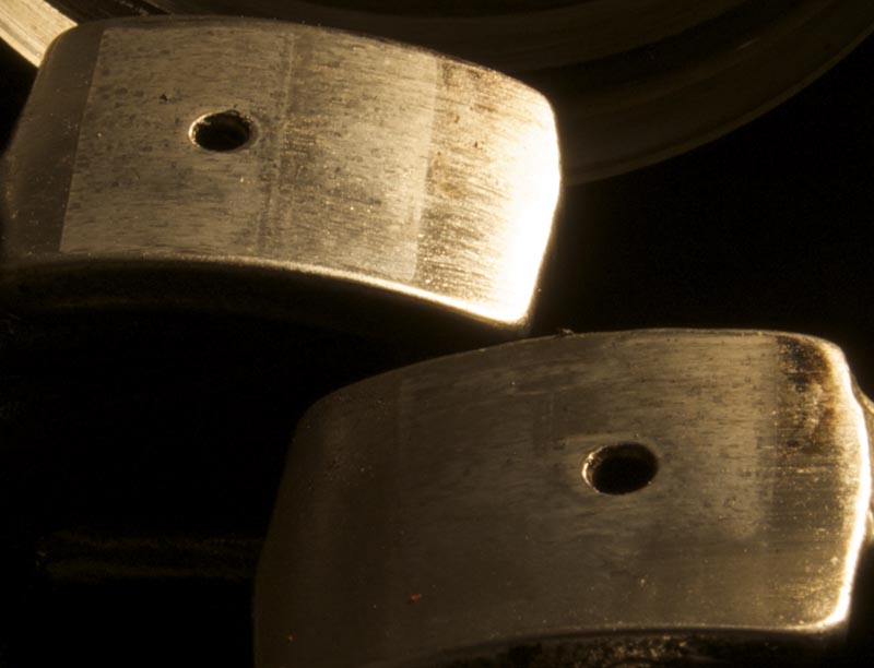

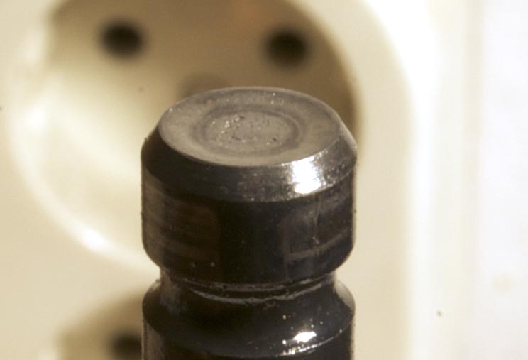

Da ich ein Klappern im Zylinderkopf vernahm und das Ventilspiel sich nicht richtig einstellen liess hab ich heute mal den Motor ausgebaut und obenrum aufgemacht. Nun hab ich ein paar Fragen:
1: Die Ventilschaftenden sind nicht plan, sondern leicht konkav. Ist das normal, oder Verschleiss?
2: Wo bekommt man Kugeleinstellschrauben? bringen die was?
3: Das Einlassventil ist auf der Außenseite des Ventiltellers total verkokt. Ist das normal?
4: Sind die Nocke und die Kipphebel noch OK?

Das Klappern kommt nicht vom Ventilspiel.
Bei Deiner Rockerbox sind die Bohrungen der Kipphebelachsen ausgeschlagen, zumindest eine. Das sieht man am schiefen Verschleißbild des Klaviers.(Stichwort Madenreparatur)
Wenn da gründlich beigegangen werden soll, empfielt sich auch der Tausch der Ventile und das Nachfräsen der Sitzwinkel, wenn es dort so ähnlich aussieht wie am abgebildeten anderen Ende. Wenn die Dichtflächen bei verbauter Feder in den Kanal eingefülltes Lösungsmittel oder Bremsenreiniger durchlassen, dann umso mehr. Danach ist es egal, ob normale oder Kugeleinstellschrauben. Hauptsache neu.
Wie es in dem Zylinder aussieht , das kann auch nur gerätselt werden. Messen kann da nicht schaden, wenn man wissen will, ob auch hier eine neue Garnitur Sinn macht. Dazu muss btw. der Zyl nicht runter.

die Locktitesache geht zu 100% in die Hose. Eine Madenschraube und das Gewindeschneiden von oben ist einfach, billig und erprobt. Loctite brauchst Du aber um die Made verliersicher und dicht einzubauen. Wenn dazu noch Fragen:PN.
Der Hans (Hiha) nimmt gerne gefrittete Nocken entgegen um sie umgeschliffen und nitriert wieder an den Start zu bringen.

Jo, Loctite wird nicht halten, nimm lieber die erwähnte Madenschraube. Darüber wird auch gern diskutiert, aber es scheint ja lange gut zu gehn.
Die Ventilenden kann man planschleifen, das machen Motorinstandsetzereien, ebenso die Sitzflächen. Ob das Ventil ersetzt werden muss, mache ich eher vom (sehr seltenen) Schaftverschleiß abhängig. Ich bevorzuge normale Einstellschrauben, die ich bei jedem Ventilspieleinstellen untersuche, und ggf ersetze.
Die HartchromKipphebel sind (soweit von hier aus zu beurteilen) noch in Ordnung, aber die Lagerung im Kopfdeckel muss halt repariert werden. Damit kann man sicher noch 20000km fahren, gute Nockenwelle vorausgesetzt.
Übermaßkolben: 0,85mm Stoßspiel haben die RInge teilweise schon im Original, das würde mich erstmal nicht schrecken. Entscheidend ist der Zylinderverschleiß.
