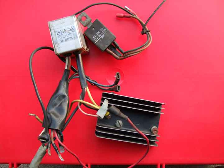

kann leider den Vorbesitzer nicht mehr fragen, daher die Frage an Euch.
Was ist das für ein 12V Umbau? und lässt sich das einfach wieder zurückbauen um evtl. mit Röbi-Regler umzurüsten oder auch nicht?

Servus erstmal,
also wenn mich nicht alles täuscht ist das ein Aigner Umbau. Roebi Regler ist eine gute Entscheidung.
Im Grund mußt Du nur den Lichtanker wieder auf original umbauen. Also die zusätzliche Leitung welche da gelegt wurde zurückbauen. Dann den Roebi Regulatore verbauen, Blinkrelais wie abgebildet kannst Du nehmen, Glühbirnen hast Du ja schon und auf gehts.
Gib mal bei der Suche ein. Da wirst Du etwas dazu finden.

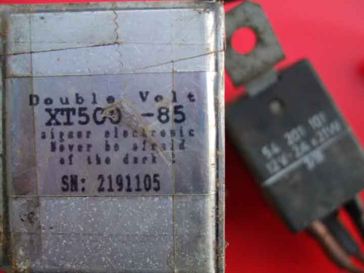

Im Grund mußt Du nur den Lichtanker wieder auf original umbauen. Also die zusätzliche Leitung welche da gelegt wurde zurückbauen. Dann die Roebi Regulatore, Glühbirnen hast Du ja schon und auf gehts.
genauso gehts :!:
Aigner Double-Volt steht übrigens sogar drauf :mrgreen: , warum willst Du das rückrüsten/umbauen ist irgendwas defekt :?:

jou steht drauf bin ja nicht blind 8) .

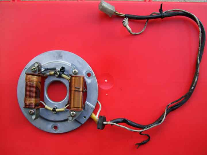

Was mache ich mit dem abelöteten Kabel an der Spule wird die einfach oben links wieder angelötet/geschraubt?
Röbi ist natürlich das Beste was Du tun kannst :!:
Das Kabel an der Spule muss da wieder ran, nur das auf Deinem Bild weisse Kabel muss ab!

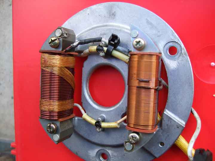

...Das Kabel an der Spule muss da wieder ran...? wo muß das ran? schrauben/löten?
Hat vieleicht einer ein Bild vom Original?

Moin picknicker,
das weisse Kabel muss ab :!: Nichts weiter!
Danach könntest Du Problemlos auf Original- Regler und Gleichrichter rückrüsten (Blinkgeber und Birnchen nicht vergessen) und wärest wieder bei 6V :roll: .
Weil Du aber ja den hervorragenden Röbi-Regler verbauen möchtest, machst Du das weisse Kabel ab und wartest auf die Anweisungen die der Röbi beilegt :!:

Ich meine ja nur wenn ich das weise Kabel trenne schaut ein Stück vom Spulenkabel raus und frug mich :eek:
wohin mit diesem Ende. ;D
Deshalb die Frage ob vieleicht jemand evtl. und überhaupt ein Foto hat?

also, das Kabel muss wieder oben an der Spule auf die "Masseverbindung" gelötet,gekrimmt oder geschraubt.......halt verbunden werden..........oder du legst das "weisse" Kabel ausserhalb der Lima an Masse, danach den neuen Röbi Regler nach Anleitung anschliessen und gut iss :ja: :idea:
