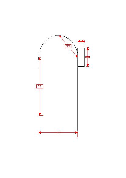

Ich möchte mir eine vordere Tankhalterung für einen Acerbis Tank (20L) nachbauen. Dazu bräuchte ich die Materialstärke und die Maße die in der angehängten Zeichnung rot sind.
Danke schon mal im vorraus.

moin bernhard,
ich hatte auch mal den acerbiß tank. ich denke auf den mm kommt es bei dem bügel nicht an, wenn du dir handelsübliches flacheisen besorgst und schön biegst und zwischen rahmenrohr 2cm luft lässt, müsste es doch hinkommen??? eine vorlage mit genauen maßen braucht man doch nicht....

ich hab mir mal vor einiger Zeit die Maße abskizziert und laut meinem Zettel ist:
die Breite 80mm
von der Unterkante bis Mitte Befestigungsbohrung 45mm
von der Unterkante bis Mitte Gummipuffer 200mm
der Gummipuffer 40mm Durchmesser
die Gesamtlänge 235mm
Materialstärke weiß ich nicht mehr , denke ca. 2-3mm
Ich hoffe das hilft weiter.
Martin

Ich danke euch! Das Wochenende ist gerettet. Und laut Wetterbericht kommt nächste Woche der Frühling!!.
