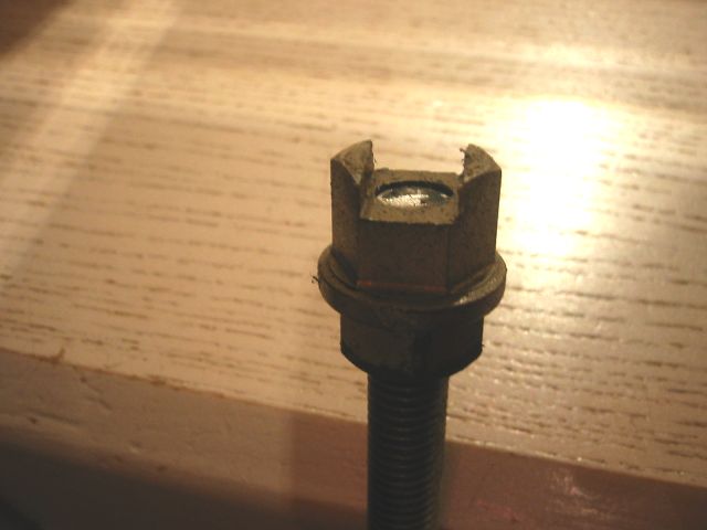

Ich habe mir aus einer M12er Gewindestange und 12er Muttern was zum festhalten gebaut.
Eine lange Mutter und eine kurze Mutter auf die Stage gedreht und gekontert. In die lange Mutter einen 12mm breiten Schlitz gefeilt. Auf das andere Ende der Gewindestange wieder 2 Muttern um die Mimik mit einem 19er Schlüssel zu halten.
