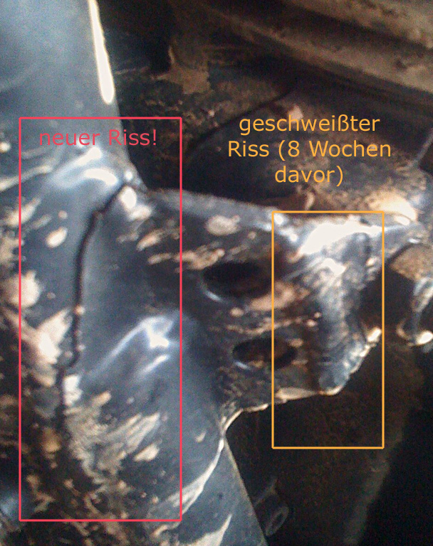

Das ist doch nicht normal, oder?!? (jaja ich weiß - ich bin zu dick, aber ich fahr ja immer allein und zu 90% ohne Gepäck). Der Bruch hier ist von der letzten Ausfahrt und genau der Halter wurde davor schon geschweißt.
An was kanns liegen?
Was würdet ihr mir raten?
Neuen Rahmen besorgen, wieder schweißen, oder knall ich die Motorschrauben zu fest an (bin da n bischen paranoid seitdems mir auf der autobahn schon mal die hintere schraube in die Leitplanke gepfeffert hat... )

hmmm, hatte ich 1mal, an der halterung unterm tank, allerdings anner sr
und das lag ziemlich sicher daran daß die untere hintere halterung wohl vorher die mutter abgeworfen hatte, auf jeden fall war die weg als ich den riß gesehen hab
sprich wenn nich alle frst sitzen, kommts anscheinend zu ner überbelastung oder zu nem vibtationsschaden an einer der halterungen
als erstes würd ich auf jeden fall nochema schweißen, und dann alle gut anziehen und vor allem die geschweißte als letzte anziehen um zu sehn obs da ne verspannung gibt, falls ja entsprechend füttern oder platz machen...

Hallo rotbart,...
achte beim Einbau auf eine spannungsfreie Montage des Motors im Rahmen.
Spalte mit dünnen Passscheiben exakt ausdistanzieren!
Gruß Pit.

jau vielen Dank.
Daher wirds kommen - habs nach dem schweißen einfach wieder so zusammengeschraubt und das war wohl eher suboptimal... so ne kleine u-scheibe hätte da wahrscheinlich geholfen...
mist - jetzt wirds aufwendiger. der halte ist nämlich auch innen gerissen. aber immerhin läuft noch kein öl raus...!

eventuell hast du auch zviel kettenspannung und du ziehst den ganzen motor nach rechts hinten, aber eigentlich merkt man das zimmlich schnell am fahrverhalten

@yahmama: ne das passt scho - so schmerzfrei bin ich dann auch icht das mir das nicht auffällt
@jeanjean: mist, aufgeflogen...
mal schauen ob mans geschweißt bekommt ohne das der motor raus muß....

yau halter ist wieder festgeschweißt und am montag hole ich nen rahmen den ich hier über s forum günstig angeboten bekommen hab, für ersatz ab...!!!!
