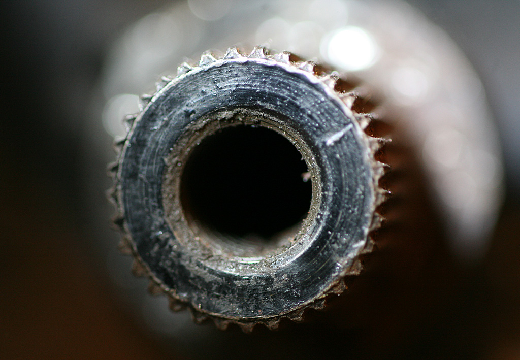

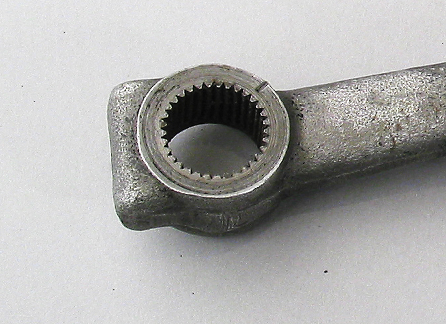

So wie z.B. am Bremshebel eine Punktmarkierung am Vielzahn die korrekte Einbaulage markiert, ist an der Stirnfläche der Fußrastenaufnahme eine kleine Strichmarkierung angebracht.
Diese Markierung muss einfach mit den Strichmarkierungen an den Vielzahn-Aufnahmen der Fußrasten ausgerichtet werden. Kann gut sein, dass die Pulverbeschichtung hier bei dir ein Mäntlein des Vergessens drübergelegt hat (wenn vor dem Beschichten der Vielzahn nicht ordentlich maskiert wurde, kann daraus auch der "stramme Sitz" deiner Rasten resultieren. Wenn dem so ist, hilft Freikratzen z.B. mit geschärftem Madenschraubenzieher und das bereits erwähnte Kriechöl)

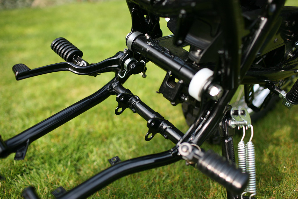

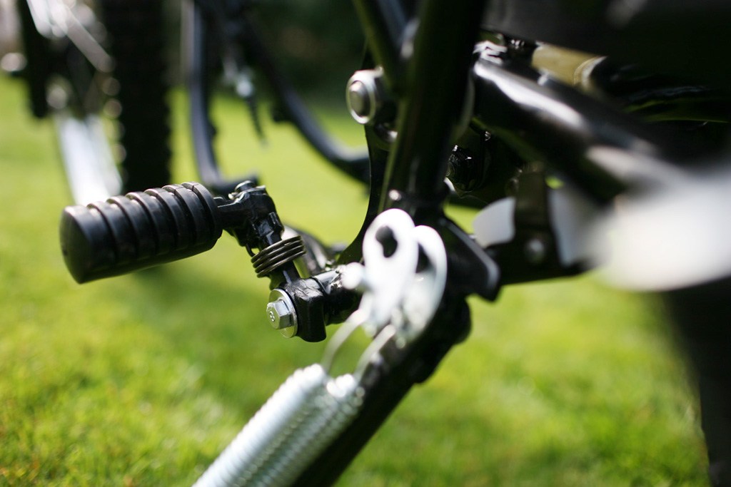

Wenn man am Ende die Fußrasten gemäß dieser Original-YAMAHA-Montagehilfe ausgerichtet hat, sieht man übrigens Franks Aussage bestätigt:
die Gußzapfen stehen axial ziemlich exakt senkrecht.
Hab in meinem Archiv nur diese Bilder hier gefunden. Kann morgen noch mal ein präziseres machen.

Vielen Dank für Eure Tips. Und Markus: Auf Deine Fotos ist echt Verlass. Bei der nächsten Restauration, also in rund 20 Jahren, werde ich auch jede Menge Fotos machen. Wie ich sehe, ist offensichtlich meine linke Raste zu tief angesetzt. Also raus damit und einen Zahn nach oben! Oje. Und dann kommt auch die Kupferpaste drauf!
