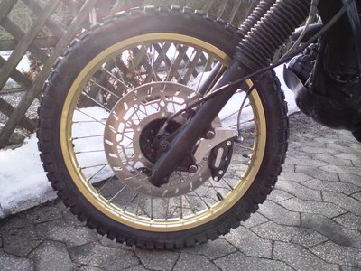

Die paar Wochen sind rum, das Ergebnis kann sich sehen lassen, sofern man kein militanter Originalo ist.Als Upgrade für diese späten 600er Forken gäbs bei HE-Motorradtechnik ne 320er Scheibe mit Aluadapter für die Serienzange. Alternativ kann man dort auch noch den 4-Kolben-Festsattel ordern. Damit sollte es sich dann vortrefflich ankern lassen.
In paar Wochen werd ich wissen, wie gut das bremst...
Bremswirkung schon nach wenigen km Einfahren deutlich besser.
Jetzt muß es nur noch langsam mal Frühling werden...

...oha,
biegst du da nicht schlagartig links ab, wenn du da mal voll reinlangen mußt.....
is ja mördermäßig die Scheibe...............
Jack....

Scheibe und Beläge sind zwar schon ein wenig eingebremst aber sicher noch nicht soweit, daß ich die maximale Bremswirkung abrufen kann. Bis das soweit is, kann ich den neuen VR auch noch entsprechend einfahren. Nixdestotrotz hab ich nach ca. 10 km die ersten härteren Testbremsungen durchgeführt und die waren nicht übel. Die progressiven Federn verhindern ein zu starkes Eintauchen, die Verwindung der Gabel war kaum spürbar, der Reifen hat leise gewinselt, als er (angenehm spät und gutmütig!) zu rutschen anfing. Allerdings war die Straße auch noch sehr kalt.
Was noch abzuwarten wäre, ist ob sich der Druckpunkt noch verändert, wenn sich Beläge und Scheibe besser kennen. Der is mit originaler XT600-Pumpe etwas teigig. Andererseits braucht der nicht zu giftig sein, damit Schotterpisten bzw. Schreckbremsungen nicht zu hohes Schotterflechtenpotenzial bekommen. Is also keine absolute SuMo-Bremse sondern auch für Grobmotoriker geeignet.
