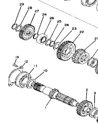

Bei mir ist mal die Schraube Nummer 13 auf Bild abgerissen. Das war dann auch ein Murks mit der Schalterei.... und Gänge sind gesprungen.
War rechtleicht zu beheben. Kupplungsdeckel und Kupplung runter....

Es war eine nicht gesicherte Mutter (Teil 3 auf der Zeichnung) :x
Hochschalten wunderbar,runter ging nix mehr!
Neu eingestellt,gesichert :wink: und nun funzt alles wieder :D

Da Teil 3 auf der Zeichnung keine Mutter ist: Meinst Du die Kupplungs-Zentralmutter? Die soll nicht nur gesichert, sondern unbedingt anständig festgezogen werden.(110Nm?)
