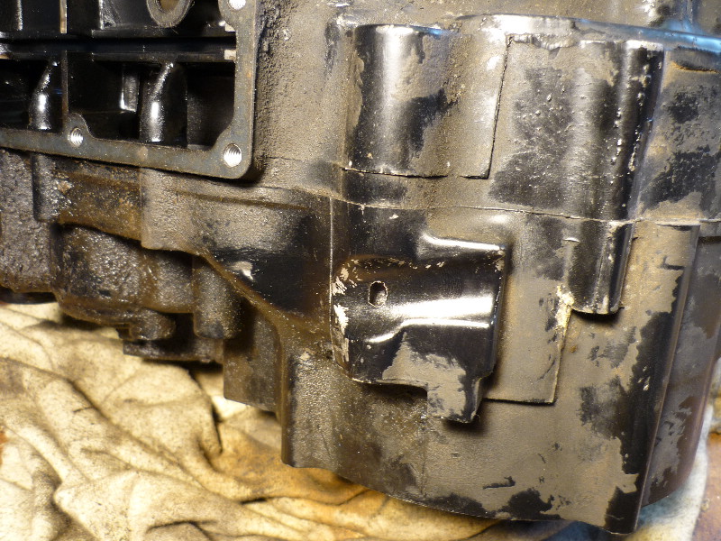

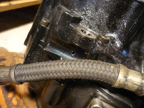

Moin Kollegen!
Mir ist in letzter Zeit eine Schwachstelle an unseren Motoren aufgefallen!
Da wo die Ölleitung vom Rahmentank zum Getriebe, unterm Motor durchgeführt wird. Vermulich durchgescheuert durch die Ölleitung :eek: :!:
Ich habe das jetzt zweimal vorgefunden und an anderen Motoren deutliche Scheuerspuren festgestellt!
Also bei deutlichem Ölverbrauch, bzw. Verlust und Ölflecken unter dem Motorrad, mal nachsehen :!:
Beste Grüße,
Matthias

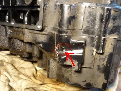

Hallo Matthias, welches Loch meinst du ? Dieses welches ich rot eingekreist habe ?
Da behaupte ich , das muß so sein , das ist Produktions bedingt! Da kommt kein Öl raus !
Gruß Hardy

Hardy,
ich meine das eingekreiste Loch!
Deinen Sachverstand in allen Ehren aber warum sollte da Produktionsbedingt ein Loch im Motor sein :?:
Zum Beweis ein weiteres Bild von einem anderen Motor!
Wie erwähnt, habe ich bei weiteren Motoren Scheuerstellen festgestellt also kein Loch :!:
Beste Grüße,
Matthias

Dieses kleine Loch entsteht wenn dieses Loch(Pfeil) gebohrt wird !
Gruß Hardy

Matthias , warum streiten?! "Dieses Loch hat jeder XT Motor!" Auch wenn dieses Kleine Loch nicht wäre, würde da kein Öl rauskommen ! Weil sonst würde ja das Öl schon vorher links und rechts am vorderen/unteren Motorhaltebolzen rauskommen ! Egal ! Nimm es so hin oder hol dir noch eine andere Meinung ! Mir Latte !

Die 'Motorhaltebolzen' stehen deutlich hervor und meine Bilder mögen verwirren :!: Das erwähnte Loch kann nicht durch nachlässiges Bohren seitens der Japaner entstanden sein :!:
Und an alle anderen: legt Euch mal drunter und beobachtet das Problem!

....so, hechel eben aus dem Motorenlager ........
also 2 Motoren haben da ein Scheuerloch........
aber da drunter ist definitiv eine Bohrung für eine Durchgangsschraube, würd mal sagen die vordere untere Motorhalteschraube .....
und Probleme mit Ölverlust an der Stelle hatte ich noch nie.........
trotzdem gutes Auge, is mir noch nie aufgefallen ........ :wink:

An dieser Stelle kann ab und zu produktionsbeding ein Loch sein, was aber nicht schlimm ist, weil da kann kein Öl rauskommen! Alle meine XT Motoren haben an dieser Stelle auch ein Loch! Das sind aber keine Scheuerstellen! Weil bevor sich das Motorgehäuse durchscheuert , scheuert sich wahrscheinlich eher der Schlauch durch !

Dies Loch kann je nach Fertigungstoleranz entstehen, muß es aber nicht. Ist die Kokille an der Stelle dicker oder der Aufspannbezug höher entsteht kein Loch. Das ist funktional gesehen aber kein Beinbruch, da diese Querdurchdringung zweier außen liegenden Flächen mit dem Innenraum des Motors nichts zu tun haben. Ölaustritt hier ist demnach nicht möglich.
Die Frage nach dem Warum----
An dieser Stelle ist ein Packageproblem unter Inkaufnahme des toleranzbedingten Loches gelöst worden...thatsit.
