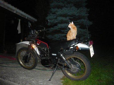

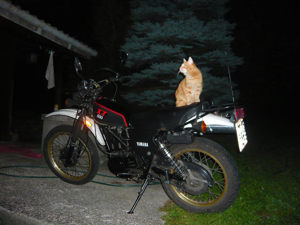

Jetzt bin ich wirklich schon kurz vorm Durchdrehen: Ich hab die Gurke inklusive Getriebe komplett restauriert. Rennt super und auch optisch ist das ganz passabel geworden.
Aber da ist nach wie vor (und das ist seit ca 45tkm so; dazwischen auch mal den Kopf gemacht u. 2. Übergröße verbaut) so ein hämmerndes Geräusch im unteren u. mittleren Drehzahlbereich. Ich bild mir ein es ist der Steuerkettenspanner. 100% weiß ich das halt nicht. Ich hab schon alles versucht. Auch den ganzen SK Spanner von einer anderen XT getauscht. Neue gummierte Scheibe und Stößel versucht, mit der Spannung etwas experimentiert. Dat half alles nix.
Der Zylinderkopf ist super in Schuß, Kipphebelachsen usw. kann ich eigentlich ausschließen. Hab eigentlich bei der Restauration alles getauscht was irgendwie fraglich war. Steuerkette war praktisch nicht gelängt. Und die Spannschiene wollt ich auch nicht tauschen, weil die sehr OK ausgesehen hat.
Das Hämmern ist noch immer da. Hört sich an wie wenn wer mit nem Mini Hammer mit irrsinniger Frequenz gegen den Zylinder dängelt.
Fällt wem noch etwas ein? Danke für jeden Hinweis.
