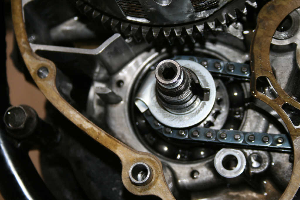

eigentlich wollte ich nur die Kontakte überprüfen. Dafür nutze ich das OT-Blech hinter der rechten Schrauböffnung. Trotz mehrfacher Kubelwellenumdrehungen und Zweifel am Verstand -
Das Ding war weg.

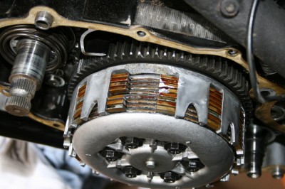

Also Kupplungsdeckel runter und nachsehen. Das Ding ist nicht da.

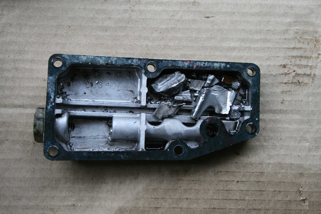

Als nächstes Ölwanne runter und siehe da - ne Menge häßliche Bruchstücke.

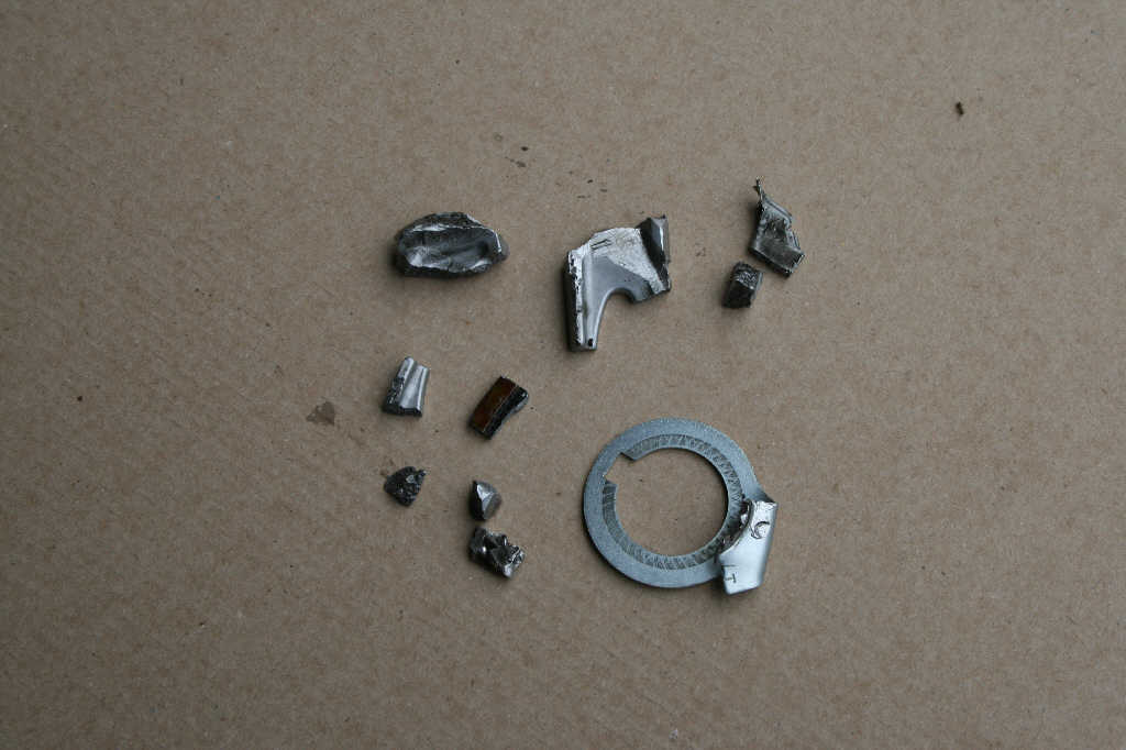

Dann auf dem Kurbelwellenzapfen noch die Zahnräder abgenommen und siehe da - das gesuchte OT-Blech versteckt sauber umgebörtelt um das Steuerkettenritzel.
Die gereinigten Bruchstücke konnte ich dann dem Kupplungskorb zuordnen.
Jetzt die Frage: Wie konnten die Teile überhaupt in Kontakt kommen und sollte ich jetzt lieber gleich den Motor komplett zerlegen, um eventuell weitere Späne aus dem Block zu sammeln oder nur die Ölpumpe zerlegen und den Motor mit Öl spülen?
Wie seht ihr das?

Nö, nicht weiter zerlegen, den Kupplungskorb musst Du eh wechseln, weiter würd ich nicht aufschrauben. Zerbrich Dir nicht den Kopf, warum das Blech verbogen war. Das verbogene Ende abschneiden, in Zukunft mit der LiMa einstellen, und gut sein lassen :-)

Schätze zuerst ist der Kupplungskorb gebrochen, das Teil ist dann ans Blech geflogen und hats verbogen.

Aber wenn wir schon beim reduzieren des Aufwands sind, kann ich die Kupplung nicht einfach so lassen?
Oder ist mit der weiteren Selbstzerstörung zu rechnen ?
Der Motor läuft wie vorher und die Kupplung tut´s auch noch einwandfrei.

kann man auch machen. Nur Dein Kupplungskorb hat nun eine kleine Unwucht.
Manche Spezis meinen, man sollte dann lieber gegenüber auch noch was abbrechen,
aber das glaube ich nicht.
Die XT hat eh keine Ausgleichswellen und vibriert heftigst.
Insofern kannst Du das auch so lassen.

wer möchte schon einen Einzylinder mit einer unwuchtigen Kupplung fahren.
Ich werd dann mal in mich gehen und noch ein bis 3 Zinken entfernen.
Spart ja auch Gewicht.
Was könnte denn die Ursache für diese Art von Selbstzerstörung sein?
Verspannungen? Materialermüdung kann ich mir nicht vorstellen.

Nö,
das Teil nehm ich runter und glätte die Bruchstellen. Wenn nichts weiter auffällig ist, kommt das Ding wieder dran bis ich günstig an Ersatz gekommen bin.
Ein weise Denker hat mir erklärt, das der Bruch auf eine fehlerhafte Methode bei der Montage oder Demontage des Korbes mangels Gegenhalter entstanden sein wird.
Klingt für mich plausibel.
Bis dann
Jo.
