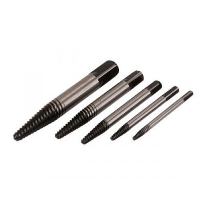

bei meinem Ersatzvergaser ist der Kopf der Luftregulierschraube komplett vermurkst.
Irgendwo meine ich mal etwas gelesen zu haben von einem Teil,
dass aussieht wie eine Art "Gewindeschneider mit Linksgewinde"
- ich erinnere nicht, wie das Teil nun richtig heisst - den man in solchen Fällen evtl. brauchen könnte.
Kann mir da jemand ´auf die Sprünge helfen´, bitte ?
Evtl. auch mit Bezugs-Adresse/n.
THX & Gruß
Michael

du meinst bestimmt einen Linksausdreher.
Die Dinger sind die letzte Grütze, weil sie den Schraubenrest, oder was auch immer man versucht damit rauszudrehen, spreizen. Wenn er denn wirklich in der angebohrten Schraube etc. greift, reißt dir der Ausdreher bestenfalls ab und du hast richtig Spass mit dem harten Stummel. Für die Messingschraube im Vergaser erst recht ungeeignet.
Es gibt linksschneidende Bohrer. Mit sowas und einer ruhigen Hand könnte man versuchen die Leerlaufluftschraube auszubohren. Vielleicht hast du Glück und sie dreht sich beim Bohren komplett raus.

Jo, die Dinger meinte ich.Es gibt linksschneidende Bohrer.
Danke für die Info.
Dann werde ich mal sehen, dass ich diese linksdrehenden Milchsäure...
ähh... Bohrlinge auftreibe.
VG
Michael

Kann ich ebenso bestätigen. Mit diesen Dingern habe ich mir bereits zwei Gewinde regelrecht versaut. Und wie Frank schreibt, irgendwann brach der Ausdreher ab und dann ging der Spass erst richtig los.Die Dinger sind die letzte Grütze, weil sie den Schraubenrest, oder was auch immer man versucht damit rauszudrehen, spreizen. Wenn er denn wirklich in der angebohrten Schraube etc. greift, reißt dir der Ausdreher bestenfalls ab und du hast richtig Spass mit dem harten Stummel.
Investiere evtl. in einen Satz Cobalt-Bohrer, mit denen kann in Metall mit wesentlich weniger Druck Stück für Stück (immer wieder einen Größe mehr) hineinbohren, ab und an wieder ein Tröpchen Öl beim Bohren hinzu und es geht langsam, aber wesentlich zielführender, vorwärts.
