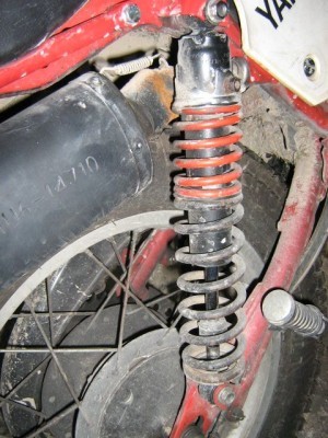

Hallo Zusammen,
was haltet Ihr von YSS Federbeinen? Besser als Bilstein? Hab`knapp 360 mm Länge gemessen. Sind Bilstein Fedrbeine länger (370 mm)? Könnte ich auch welche mit 340 mm einbauen (traue mich ja kaum zu fragen)? Hat vielleicht Irgendwer eine gute Idee, welche Federbeine in Frage kommen (Schotterstraßen, Piste, Urlaubsgepäck, Wasser), ohne daß die XT dadurch höher wird?. Wieso sind die Originale (natürlich ausgefedert) nur knapp 360 mm lang? Was ist mit Hagon, Ikon(da hab`ich schlechte Erfahrungen gemacht!) etc?
Regina
Regina
