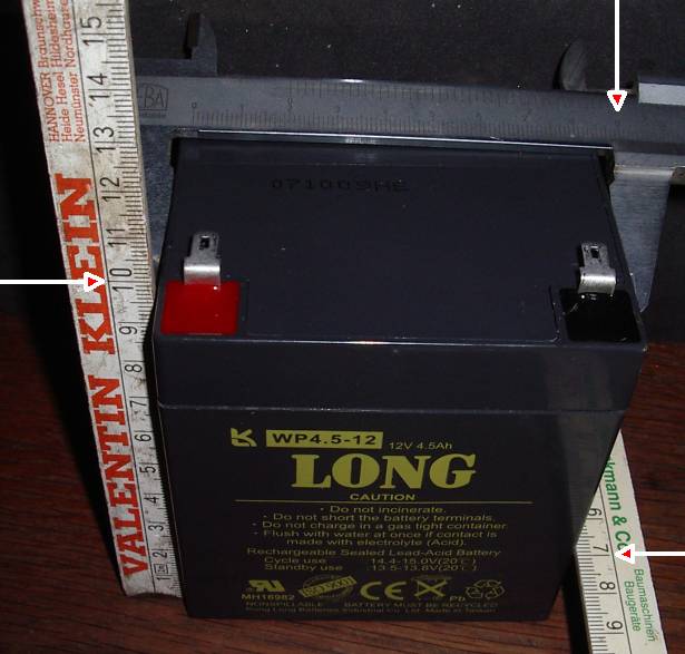

Hallo Regina,
eine passende 'WP 4,5-12 :: Wartungsfreier Blei-Gel-Akku 4,5 Ah 12 V' gibt es bei Reichelt, hier mal der direkte Link.
http://www.reichelt.de/?;ACTION=3;LA=4; ... ICLE=48557
Der ist allerdings grad im Preis gestiegen von 12 auf 15, aber vielleicht ist er dennoch guenstig?!
Erfahrungen habe ich noch nicht damit, liegt hier rum, ist aber noch nicht eingebaut. ...
Grad mal montiert: Ist etwas tiefer in der Bauform, aber passt ganz gut.
Fuer die Gummiwanne ist er etwas zu gross. Gummi und Deckel passen.
Ich such noch nach ner Ladestrombegrenzung, falls das ueberhaupt Not tut...Tips?!
