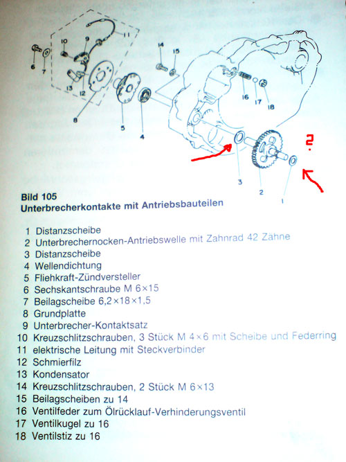

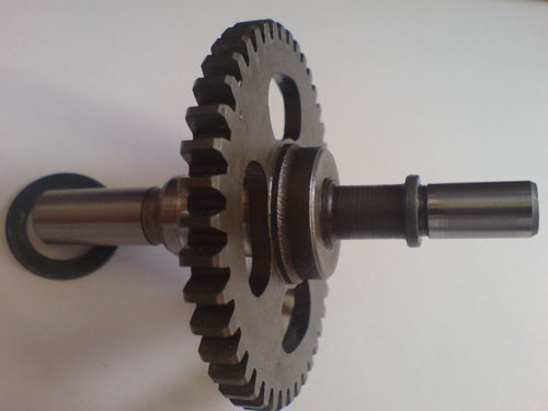

Hallöchen, hier bin ich schon wieder, manchmal denke ich, es treffen immer nur mich die Schicksalschläge, kaum ist das eine Problem vorbei, folgt das nächste. Habe beim Einbau meines Unterbrechernocken-Antriebswelle festgestellt, daß möglicherweise eine von 2 Distanzscheiben oder ähnliches fehlt (evt. noch Federring ???) und ohne dieser x-starken Distanzscheibe die Unterbrechernocken-Antriebswelle mit Zahnrad und das Antriebszahnrad nicht genau übereinander laufen und dort dann ein Spiel entsteht von ca. 2 - 2,5mm. Beim Ausbau war dort keine Distanzscheibe, bin ich mir sicher. Laut Buch müßten vor diesen Zahnrad und nach diesen Zahnrad jeweils eine Distanzscheibe sitzen, bin mir aber nicht sicher, da auch im Buch nur zwei Scheiben abgebildet sind.(hört sich ein bisschen verzwickt an) Könnte zur Problemlösung auch Bilder zusenden, bei Bedarf.

ja ja, meistens ist es die Scheibe hinter dem Unterbrecherantrieb, die bei der Demontage fast unsichtbar vor dem Loch im Gehäuse kleben bleibt, nach einiger Zeit klammheimlich abrutscht und es sich unten im Motorgehäuse feixend bequem macht. Hast du mal unten im Gehäuse rumgefingert oder in der Ölwanne danach gesucht?
Ansonsten gibt es diese Scheibe für kleines Geld bei KEDO.

Ins Getriebe fällt sie üblicherweise nicht, da müsste sie schon bergauf fallen. :D
Wenn sie also nicht einem Ölwechsel zum Opfer gefallen ist, liegt sie noch im Motor. Ölwanne oder am Boden unter dem Nockenwellenradl
Ich weiss das Maß grad nicht sicher auswendig, aber tippe mal auf 7x13x2mm oder so.
Miss einfach im eingebauten Zustand das Axialspiel, ein mm darf bleiben, den Rest soll die Scheibe eliminieren. Material kann durchaus auch Messing sein, es kommt keine Belastung drauf.

jau, U-Scheibe Zündversteller #27848, 2,20€/Stck.

wenn die Scheibe bei dir angekommen ist, könntest du sie mal genau vermessen und die Maße hier posten. Hab ich bei meiner kürzlich versäumt und nu isse schon eingebaut.

an alle die es interessiert,habe gerade mal in meinem Teilelager nachgesehen und nachgemessen,
also die Scheibe hat das Maß von 17x9,3x1mm

9,3? Hmm, ich hätte gemeint, die Welle hätte ø7. Sehr seltsam.
Beiträge: 7078
Beitragvon Frank M » So Mär 02, 2008 18:00
ich konnte heute an einem offenen Motor auch nochmal eine nachmessen und komme auf die gleichen Maße. 9H irgendwas war auch die Reibahlengröße beim Nachrüsten von SR-Motoren.
