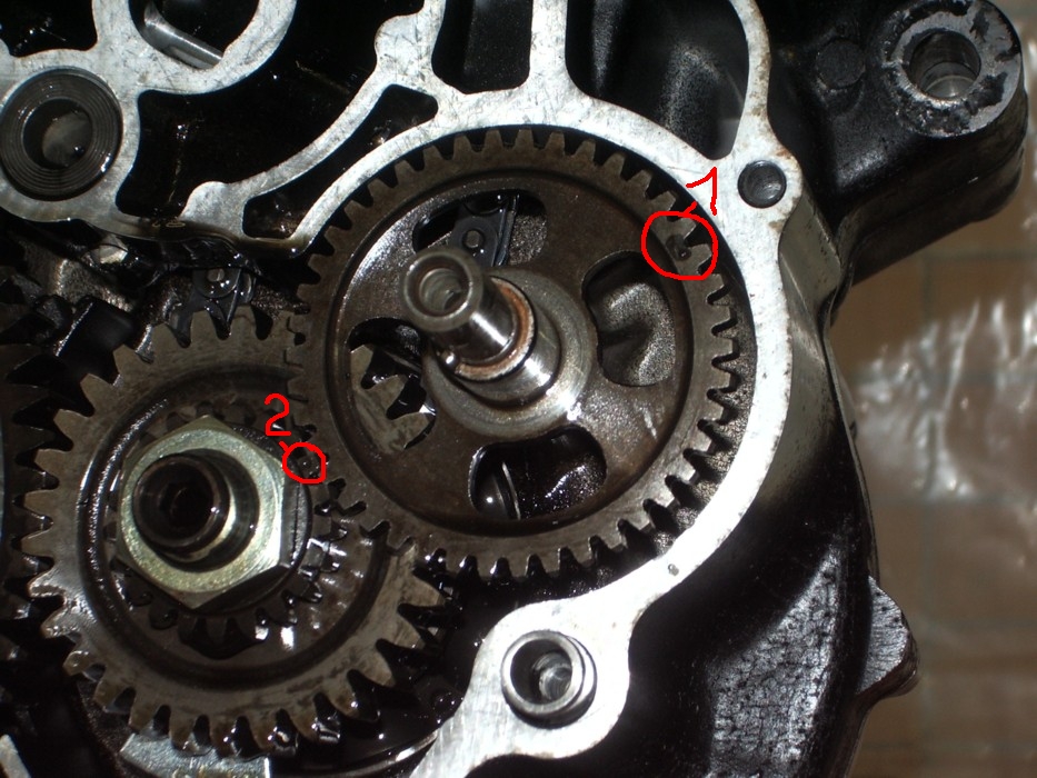

hab ich beim Zusammenbau die Unterbrecherwelle mit dem Ritzel anscheinend nicht positionsgetreu eingesetzt und hab jetzt eine
ziemlich verdrehte Unterbrecherposition ... (Die :troll; (Hexe) läuft )
Was würde wer machen ?
1. Alles auf - Position korrigieren -

ICH würde den rechten Motordeckel nochmal abbauen, nachdem ich den Kolben auf den Zündungs-OT gedreht, und den Fliehkraftversteller abgenommen hab, würde dann das Unterbrecherzahnrad unter Beachtung der dicken Beilagscheibe und der Markierungen auf den beiden Zahnrädern, richtig reinsetzen, den Motordeckel, Fliehversteller usw. wieder draufbauen, den Zzp. neu einstellen, den Motor starten, mit dem Strobo kontrollieren und gut sein lassen :-)

wie verhalten sich die pfeile der zahnräder zueinander ?
gibts da ein bild irgendwo ??
danke
Kick start my heart !
Beiträge: 6377
Beitragvon Hiha » Do Feb 28, 2008 13:01
Auf dem grossen zahnrad ist ein dunkler Punkt, der durchaus mit einem kleinen Rostfleck verwechselt werden kann. Der markiert einen Zahn. Auf dem kleinen Zahnrad sind glaub ich zwei Punkte, da muss der Eine dazwischen.
Beiträge: 7078
Beitragvon Frank M » Do Feb 28, 2008 13:21
ein Bildchen habe ich gefunden, auf dem die falsche Positionierung abgebildet ist (180° Fehler)
Die beiden Punkte müssen in der richtigen Positionierung genau zueinander stehen.

ok. erledigt ... nur hab ich jetzt keinen funken mehr ?!?

Warst Du im richtigen OT? Wenn nicht, hast Du Dir gerade den oben genannten KLassiker (180°-Dreher) eingebaut :wink: .

und welcher ist der richtige OT ?

na der wo beide Kipphebel klappern.
ich ahne schreckliches !
Ich hab ich auch gerade die Zündung eingestellt ... und natürlich erst den 180Grad-Fehler gemacht.
Aber mit der Beschreibung in Ingos-Datenbank (http://www.ih-es.de/technik_datenbank.htm) hat die Korretur ganz toll gefunzt :gut:
Ich fand vorallem den Tipp super, dass man am Deko-Hebel am Zylinderkopf drücken soll. Dort merkt man wirklich ohne Probleme wann der richte OT ansteht. Versuchs mal.

OK zuerst warens ca. 90Grad - nach Umbau 180Grad
und jetzt passts !
