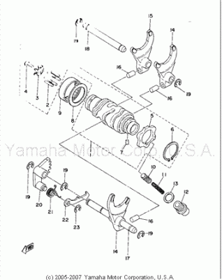

Nun denke ich mir eben, daß die Schalterei irgendetwas mit dem Arretierungsbolzen zu tun haben muß. Verdammt warum habe ich das Teil nur herausgeschraubt!?!?
Kann es sein, daß wenn ich den Bolzen etwas lockere, der erste Gang auch wieder flutscht?
kann man den Bolzen rausdrehen und das Öl im Getriebe lassen - also das Moped nach rechts legen??

Was für einer ist denn der Gangarretierungsbolzen ? Wenn es der ist, den ICH meine, dann kann man den eigentlich nicht falsch einbauen, weil das nur eine gefederter Becher mit halbkugelförmiger Spitze ist, der von einer Überwurfschraube gehalten wird. Wenn die Dichtung, eine Kunststoffscheibe, die richtige Stärke hat, müsste das funktionieren.
Beiträge: 5784
Beitragvon Mr. Polish » Mo Sep 10, 2007 12:07
Ich wüsste jetzt auch nicht, was man an der Schraube falsch machen könnte :gruebel: . Hast Du evtl. die Unterlagscheibe (13) vergessen?
Ohne jetzt pessimistisch sein zu wollen tippe ich bei Deinem Problem auf kaputte Schaltgabeln (oder unwahrscheinlich die Schaltwalze).
Edith: Sollte die Schaltwalzenarretierungsschraube wirklich zu tief reingeschraubt sein dürfte sich die Walze doch gar nicht mehr bewegen, d.h. Schalten wäre überhaupt nicht mehr möglich.

Aber wenns die Schaltgabeln sind, dann müßte sich das doch langsam ankündigen, oder etwa nicht?!?!
UND: Das Moped hat gerade mal 20.000km runter.
Daß ich den Bolzen einfach gaaaaanz ein bisschen zu tief eingeschraubt habe??
