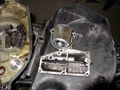

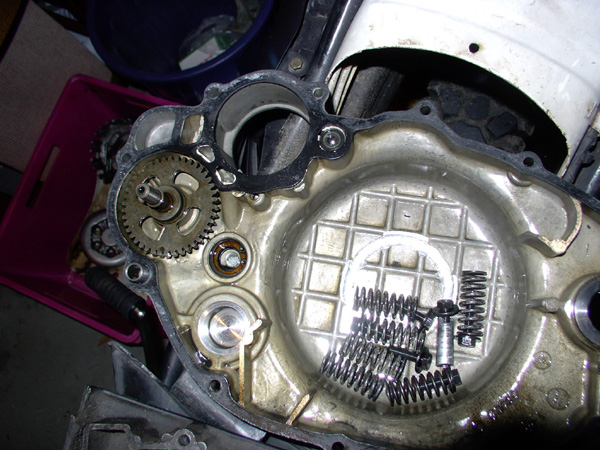

Siehe Dichtung und "Rille"

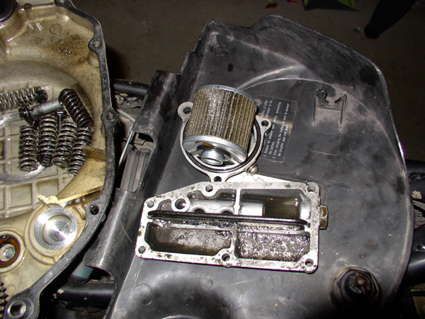

schmodder in Sumpf und Filter (hab aber schon Brocken davon weggemacht

Die Herkunft der Späne ist also klar.
Die Dichtung stimmt auch, also einfach das Rücklaufventil weiter herausziehen, dann klappt das auch.
Achtung: Auf die Markierungen des Unterbrecherantriebszahnrades achten, und die Distanzscheibe zw. Letzterem und der Motorseite nicht vergessen.
Wenn sie fehlt, hatte schonmal wer seine professionellen Griffel drin...
Pos.17 mein ich:

Beitragvon jo100 » Fr Aug 10, 2007 10:00
oder die Distanzscheibe ist hängen geblieben auf der Blockseite - gibbet ggf. noch beim Yam Händler deines geringsten Misstrauens falls sie unauffindbar ist - und aufpassen das die richtige bestellt wird - meiener hat auch erstmal die falsche bestellt trotz richtiger erklärung - besser mit aufen Fisch gucken oder obrige Zeichnung mitnehmen
Ach und dann haste ja garkeine Aluspänd - der Deckel ist aus Magnesium - lt. Aufschrift (ich hab keine Spektralanalyse machen lassen)

Beitragvon Hiha » Fr Aug 10, 2007 10:40
Ohne Ventil hab ich auch nix dagegen, aber wenn die Dichtung die Schlitze nicht gegen das Mot.Gehäuse abdichtet, läuft der Ölstrom gleich wieder zurück in den Sumpf, anstatt obenhinauf. Oder irre ich mich? Müsst ich nochmal nachschauen.

Beitragvon rei97 » Fr Aug 10, 2007 11:19
Der Motor ist in diesem Bereich zu.
Die Schlitze stören nicht. Ich verzichte schon lange auf die Dichtung zugunsten einer hauchdünnen Schicht Dirko HT.
Die Scheibe auf dem Kick zum Gehäuse muss dann entfallen.
