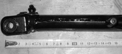

könnte mir jemand freundlichster Weise mal das mass (bei einem oschinalen Seitenständer) von dem Lagerbolzen zu dem Federhaltebolzen grob rausmessen?? ich glaub da is bei mir schoma geschweisst worden, die Federn sind nämmisch zu lang!Bild

...mich mein getreues Mikrometerschätzeisen nicht anlügt, sollten das ziemlich genau 140 mm von der Mitte der Bohrung bis zur Mitte des Bolzens sein.

danke ersma, aber das maß passt! dann sind wohl die Federn falsch, mal davon abgesehen das der ganze lagermechanismus total ausgeschlackert ist! da werd ich wohl mal konstruktiv/praktisch mir was einfallen lassen müssen!

Einfach 'nen Satz neuer Federn organisieren, bevor Du da den ganzen Rahmen umschweisst... :?: ;)

Jez hab ich oschinale Federn, aber sollten die nicht am Anschlag etwas Vorspannung haben? Weite hoch als so geht nich! und da kommt er auch nur mit Hilfe hin!

Warum kürzt du die Federn nicht? Am längeren Teil erwärmen und neu einbiegen. :wink:

ja schon, aber die Federn und die Umlenkbleche sinds ja nu auch, also neu, und sonst hat ja nix nachgegeben! die Lagerung vom Seitenständer hab ich neu verbuchst! Aber die Federn sind ja nun irgendwie zu lang!
also kürz ich mal meine alten und mach mir da keine Gedanken mehr drüber! :freak:

oder du bohrst die kleinen Löcher in den Umlenkblechen neu und etwas näher am Drehpunkt, um mehr Vorspannung zu bekommen... :gruebel:
