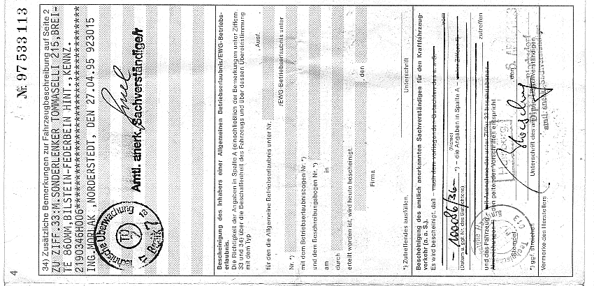

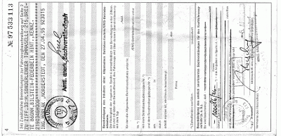

die ABE des Leistungskrümmers gilt, genau genommen, nur in Verbindung mit dem alten Sebring 1. Praktisch wird das aber niemanden interessieren, wenn du ihn nicht gerade mit der Nase drauf stößt.
Die Bilsteindämpfer sind eintragungsfähig, der angehängte Prüfbericht (leider in schlechter Qualität) und die Briefkopie helfen dir evtl. dabei.
Den Kettenschutz solltest du schon im Interesse deiner Kette montieren. Hast du mal beobachtet was der Reifen ohne Schutz für Mengen an Dreck und Wasser auf die Kette schaufelt?
Beim Überziehen des Prüftermins wird das Datum zurückdatiert. D.h. der neue Stempel hat den gleichen Prüfmonat für die nächste Prüfung wie der alte.
Prüfbericht Bilsteinfederbeine.pdf
(353.09 KiB) 64-mal heruntergeladen
