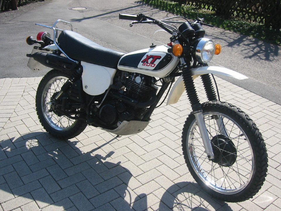

Ich suche jemand der mir mal auf die Sprünge hilft. Keine Reparatur oder so sondern eine Begutachtung der XT. Ich müßte mal wissen was an der 79er XT alles original bzw mit welchen Teilen umgebaut wurde. Wen kann ich denn mal belästigen :wink: und vorbeikommen.

stell doch mal ein Bildchen ein.

Ein Bild von Ellen ihrem Mopped gibbet bei den Datenblättern.
Ihr könnt ja mal gaaanz genau gucken, natürlich auch hinter sämtliche Abdeckungen, und alles aufzählen.

- Seitendeckelaufkleber von den XTs ab '80 ('79 ist größer)
- Konifederbeine hinten nicht original
- Motorschutzblech aus Alu ('79 Stahlblech)
- Lenker schwarz ('79 verchromt)
- Lenkerrolle fehlt
- Rückspiegel fehlt
- endurountaugliche Bereifung
- Kennzeichenblech falsche Farbe oder Eigenbau
- Sitzbankriemen fehlt
- Handbremshebel verbogen
- Tankbelüftungsschlauch transparent (gehört schwarz)
- Zuladung durch Zubehör-Hauptständer reduziert
und jetzt kommst du, Pappnase. Mach doch mal ein größeres Foto von der anderen Seite, da findet sich bestimmt noch was :wink:

Also Frank ist ja schon ne ganze Menge was du aufzählst. Und das bei dem schlechten Bild.
Wenn ich bei dir vorbeikommen würde dann bleibt ja fast nix mehr übrig was noch orikinool sein könnte.
Gedacht hatte ich eher an den technischen Bereich. Vielleicht hätte ich es genauer beschreiben müssen. Denn was nützt mir ein Bucheli oder so wenn ich Teile von einer z.B. 86er verbaut habe. Es geht mir nicht um Originalität bis zur kleinsten Schraube sondern darum das ich mir kein falschen E-Teile kaufe und / oder einfacher was reparieren kann.

die Hauptunterschiede liegen zwischen den "weißen" Modellen mit Stahlblechtank ('76-'79) und den Modellen mit Alutank ('80-'89).
Da deine einen Stahlblechtankrahmen hat, bekommst du sowieso keine passenden Ersatzteile mehr :D
Für die Beschaffung der Ersatzteilnummern kann ich immer nur wieder die Seite von Yamaha.comempfehlen. Da sind zwar nur die US-Modelle dargestellt, hilft aber oftmals auch so weiter.
Das Bild der rechten Seite in besserer Auflösung bist du uns noch schuldig... :wink:

Und für die Fehlersucher gibts auch noch die rechte Seite. Der Krumme Bremsgriff ist schon neu, grins
