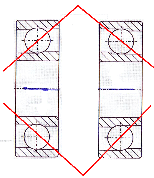

hi zeme
sorry das ich das Thema nochmal aufwärme
ich bin zurzeit auch an einem Gabelumbau und musste feststellen das das verwendete standrohr für ein umbau für auf kegelrollenlager zukurz ist und rillenkugellager möcht ich nicht verbauen aus plumpheitshalber (wiso einfach wenn es auch kompliziert geht)
nun hab ich mir überlegt wiso eigentlich nicht 2 schrägkugellager in O anreiung einbauen? hat damit jemand erfahrung?

hab das Gefühl, dass auf der Zeichnung die Anordnung der Lager als auch die roten Kraftlinien genau falsch rum sind. Anders herum könnte die Lagerung funktionieren. Dann ist der Lenkkopf das Distanzstück Aber ich schätze mal auch, dass diese Lager ziehmlich teuer sind. Wenn es die überhaupt passend gibt.
Andreas
