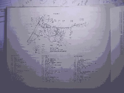

Kurze Frage kurze Antwort....
Wird der Kabelbaum an der Zündspule oder auf der gegenüberliegenden Seite des Öltanks vorbeigeführt?
Bei mir war gegenüber, d.h. rechts.
Eben fand ich Fotos (eigenbau-Kabelbaum) da war links.

Gute Frage. Laut Yamaha-Kabel-Verlegungsplan geht der links am Lenkkopf vorbei, hab' ihn aber auch schon bei einigen rechts montiert gesehen. Bei mir läuft er links. Ich nehme aber an, dass das - im Gegensatz zu Wellen und Zügen - nicht besonders kritisch ist, solange das Teil nicht dauernd Kontakt mit den heißen Motorteilen hat.

Jetzt wo geschnallt hab, wie das mit den Bildern geht...

Beitragvon seefreedo » Do Mär 15, 2007 19:18
Moin Uwe!
Nicht schlecht aber Du musst mit der Camera näher dran :D !
Nichts für Ungut, Matthias

Beitragvon traxttt » Do Mär 15, 2007 19:32
Vielen dank Uwe, und pointer.
Das große bild von Uwe kannte ich noch nicht.
Leider kann ich es aus irgendwelchen Gründen nicht Drucken,
aber egal er kommt jetzt nach links!

Beitragvon UweD » Do Mär 15, 2007 21:29
Matthias Du Motznase :cry:
machst Du "Bild speichern unter" und dann kannst Du es doch vergrössern wie Du magst. Ausserdem ging das mit der Kamera nicht - behaupte ich jetzt einfach mal :-D

Beitragvon seefreedo » Do Mär 15, 2007 21:36
Ich will das ja gar nicht haben! Gibts doch unter Microfiche, alter Schweizer :D !

Beitragvon Roebi » Di Mär 20, 2007 1:14
Laut Yamaha-Kabel-Verlegungsplan geht der (Kabelbaum) links am Lenkkopf vorbei ...
Ich habe ihn zwar auch links am Rahmen liegen, aber direkt am Lenkkopf fühlen sich die Kabel am wohlsten, wenn sie unter dem Lenkkopf geführt werden; dann müssen sie beim Lenkeinschlag keine Längenänderung mitmachen ...

Beitragvon Lupe » Di Mär 20, 2007 8:17
Ich meine, nach umfangreichen Studien und der Auswertung des von mir selbst erstellten Fotomaterials, herausgefunden zu haben, dass der Kabelbaum an der Zündspule einen Seitenwechsel nach rechts macht und dann unter dem Lenkkopf, zwischen Schutzblech und unterer Gabelbrücke verläuft (Bj 79).
Und glaub mal, ich hab in der letzten Woche eininge Verläufe ausprobiert :evil:
