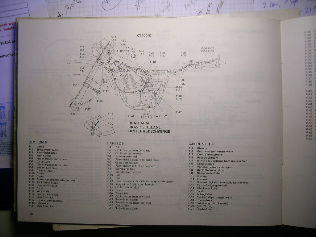

Kurze Frage kurze Antwort....
Wird der Kabelbaum an der Zündspule oder auf der gegenüberliegenden Seite des Öltanks vorbeigeführt?
Bei mir war gegenüber, d.h. rechts.
Eben fand ich Fotos (eigenbau-Kabelbaum) da war links.

Gute Frage. Laut Yamaha-Kabel-Verlegungsplan geht der links am Lenkkopf vorbei, hab' ihn aber auch schon bei einigen rechts montiert gesehen. Bei mir läuft er links. Ich nehme aber an, dass das - im Gegensatz zu Wellen und Zügen - nicht besonders kritisch ist, solange das Teil nicht dauernd Kontakt mit den heißen Motorteilen hat.

Beitragvon UweD » Do Mär 15, 2007 19:03
Jetzt wo geschnallt hab, wie das mit den Bildern geht...

Vielen dank Uwe, und pointer.
Das große bild von Uwe kannte ich noch nicht.
Leider kann ich es aus irgendwelchen Gründen nicht Drucken,
aber egal er kommt jetzt nach links!

Laut Yamaha-Kabel-Verlegungsplan geht der (Kabelbaum) links am Lenkkopf vorbei ...
Ich habe ihn zwar auch links am Rahmen liegen, aber direkt am Lenkkopf fühlen sich die Kabel am wohlsten, wenn sie unter dem Lenkkopf geführt werden; dann müssen sie beim Lenkeinschlag keine Längenänderung mitmachen ...

Ich meine, nach umfangreichen Studien und der Auswertung des von mir selbst erstellten Fotomaterials, herausgefunden zu haben, dass der Kabelbaum an der Zündspule einen Seitenwechsel nach rechts macht und dann unter dem Lenkkopf, zwischen Schutzblech und unterer Gabelbrücke verläuft (Bj 79).
Und glaub mal, ich hab in der letzten Woche eininge Verläufe ausprobiert :evil:
