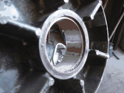

habe mir meine eigenen Gedanken gemacht, und komme auf die Idee, dass man ev. die Radnarbe zur Kettenblatt-Aufnahme ausbuchsen kann. So ähnlich wie Teflonband-Projekt, nur vorher abgedrehte Narbe und ausgedrehte Kettenblatt-Aufnahme.
Buchse aus Kunststoff oder Messing aber geteilt, oder nur offen um über die nicht überdrehten Nuten der Narbe zu kommen.
Das hätte zumindest den Vorteil, dass man nicht auf ein Lager verzichten muss, wie FPG oder Kedo.
Ev, könnte man eine geteilte Messing-Buchse an der Stahl-Narbe Weich-Anlöten (mit Weichlot) und dann nochmal überdrehen.
Hat ev. schon jemand mal etwas ähnliches Probiert?

Auf ein Radlager zu verzichten ist meines Achtens nicht wichtig, da du mit der Kedo / fpg-Lösung ein fettes 6006-Lager bekommst, der die Kräfte von Antriebsstrang aufnimmt - also weiterhin 3 Lager.
Andere Leute haben ander Lösungen.
Bemühe mal die Suchmaschine bei http://www.sr500.de/wbb3/board.php?boar ... d=&x=6&y=8
Für mich bleibt die Kedo / fpg-Lösung die bessere.

ja, nee,, das mit dem "du verlierst kein Lager" stimmt halt so auch wieder nicht ganz. Die Scherkräfte vom Antrieb gehen halt dann nur noch auf ein statt auf 2 Radlager (schau dir mal die Zeichnung auf der fpg-Seite an, dann wird's gleich klar).
Halten tut es scheinbar trotzdem, gemeckert hat jedenfalls noch keiner, aber der matthias_b im SR-Forum bemerkte dazu schon ganz recht, dass selbst MZ bei der gewaltigen Leistungssteigerung von 19 auf 21 PS dann ebenfalls auf 2 Lager antriebsseitig umgestiegen ist.
Mal kurz zu den Alternativen: Das Ausbuchsen des KBT und Abdrehen des Nabenstumpfes habe ich mal gemacht. Ist allerdings schon gute 15 Jahre her, von daher kann ich dir nicht mehr genau sagen, was für Material ich da genommen habe, tippe aber auf Stahl. Läuft heute noch spielfrei, ich würde im Wiederholungsfall aber eher zu Bronze (nicht Messing) neigen. Irgend eine Firma mit SR/XT Spezialisierung macht das wohl auch heute so (Grobmotorik? Eisenschweine?). Eine "Gegengleitbuchse" auf der Nabe erübrigt sich da eigentlich. Hab' ich jedenfalls auch nicht gemacht. Hier ein Bild von einem Original-KBT (links) und meinem KBT mit der Buchse:
Allerdings ist auch das viel Gefuzzel, v.a. wenn man keine Drehbank hat (oder gar ein Gussrad in der Mache hat - was hier im XT-Forum natürlich völlig OT ist

Ich habe jetzt 3 Kbt mittels Buchsen repariert. Einmal Gussrad SR und 2 für die XT. Den Nabenstumpf abdrehen, so ca 0,5- 1mm. Die Bohrung im Kbt vergößern das eine Buchse mit 2-3mm Wandstärke passt. Die klebe ich ein und sichere noch zusätzlich mit einer kleinen Madenschraube gegen verdrehen. Dann die Buchse innen ausdrehen, o,o5 Spiel zur Nabe. Auf jedenfall die Bohrung zum abschmieren vor dem einkleben der Buchse anbringen. Hatte ich beim ersten mal vergessen. Gewinde für den Schmiernippel hat dann leider beim durchbohren gelitten.

Ich meine auch das das neue große Lager mit der KEDO Lösung nicht wirklich mitträgt.
Hätte mich ohne die Letzen Beiträge nicht getraut das zu sagen.
Ich meine das neue Lager wird zu extrem radial belastet (gekippt) und wird so schnell verschleissen.
Auserdem trägt es , wie in der Zeichnung von FGP zu sehen ist NICHT zur Lagerung bei.
Trotzdem nehme ich meinen Hut vor FGP für die super Beschreibung, die Arbeit die dahintersteckt es zu Dokumentieren und den Mut das einfach mal zu machen!!!

@ Thomas:
Wirklich jeder japanische Ruckdämpfer, der nach der XT konstruiert wurde,
ist so gelagert wie das auch beim Kedo-Umbau der Fall ist.
Hat sich einfach als die beste Lösung herausgestellt.
Das Ruckdämpferlager ist dann eines der Teile am Motorrad, die nie mehr
kaputtgehen.

Kann man rechnen.Ich meine das neue Lager wird zu extrem radial belastet (gekippt) und wird so schnell verschleissen.
Braucht man nicht.
Schau dir mal ein 6006er Lager im Vergleich mit dem 6202 in Vorderrad.
Danach wird du nur noch weelings fahren...
jeanjean
