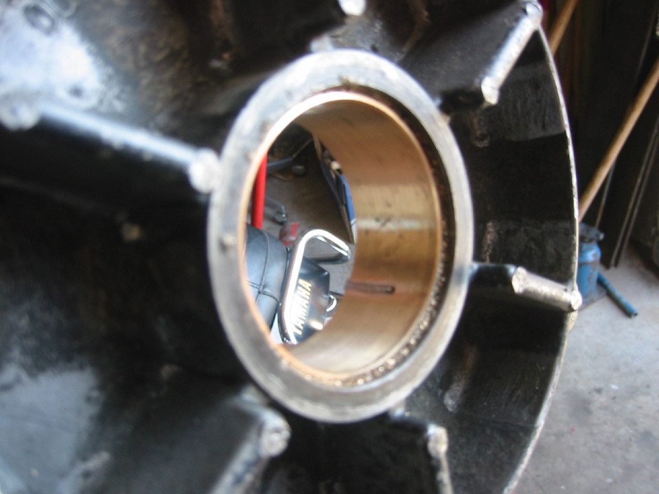

Ich habe jetzt 3 Kbt mittels Buchsen repariert. Einmal Gussrad SR und 2 für die XT. Den Nabenstumpf abdrehen, so ca 0,5- 1mm. Die Bohrung im Kbt vergößern das eine Buchse mit 2-3mm Wandstärke passt. Die klebe ich ein und sichere noch zusätzlich mit einer kleinen Madenschraube gegen verdrehen. Dann die Buchse innen ausdrehen, o,o5 Spiel zur Nabe. Auf jedenfall die Bohrung zum abschmieren vor dem einkleben der Buchse anbringen. Hatte ich beim ersten mal vergessen. Gewinde für den Schmiernippel hat dann leider beim durchbohren gelitten.
