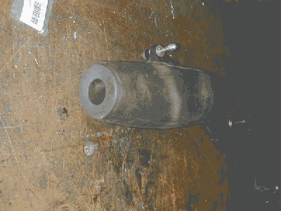

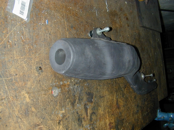

nun ich kann dich verstehen, dass du bedenken hast wegen schallemission .... wird nicht so heiß gegessen wie es gekocht wird, der ton ist dumpfer und nicht umbedingt lauter, werde noch test´s durchführen welche konstellation am meisten dampf aufs hinterrad bringt ... hier mal ein paar impressionen :
so sah der kaputte puff aus als er am werkbank lag
das endstück wurde mal in laienhafter manier mit einen neuen rohr versehen, das wurde mit dem durchgerosteten enddeckel einfach abgesägt
hat mir doch der schlosserlehrling gleich eines in V2A gedreht, loch mal groß genug gelassen, kann man immer noch was reinschweißen
so sieht das dann aus, wenn die XT ohne flammtopf dasteht, der stolze besitzer durfte auch aufs bild

ja, so ähnlich hab' ich das auch mal mit einem O-Topf gemacht. Bei der Gelegenheit habe ich ihn gleich noch etwas gekürzt, die Halterungen für eine höhere Anbauposition verändert und bis zur, von hinten gesehen, ersten Verfärbung ausgeräumt und zwecks besserer Gasführung mit einem Kiemenrohr versehen. Die Kiemen haben sich im Nachhinein als Überflüssig erwiesen, schaffen mir aber ein gutes Gewissen, da der entstandene Hohlraum um das Rohr zumindest noch etwas belüftet wird.
Mein Topf ist überraschenderweise auch nur geringfügig lauter geworden. Wenn er warm geworden ist und ordentlich Drehzahl bekommt, wird es allerdings annähernd grenzwertig für die Strasse. Zum TÜV werde ich damit irgendwann mal fahren und denke, dass das kein Problem darstellen wird.
Ich bilde mir ein, dass die XT mit diesem Topf obenrum etwas freier dreht.
