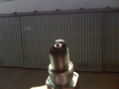

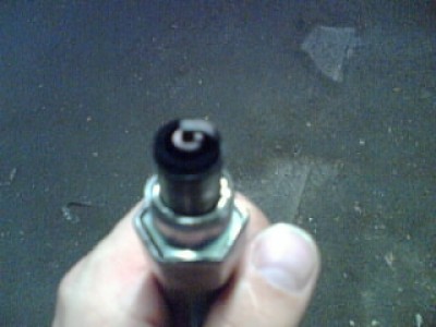

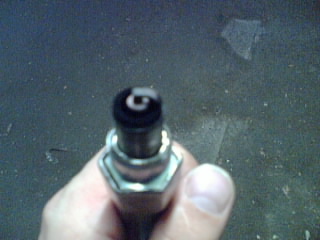

Hab heute nach 40 min stadtfahrt mal die zündkerze rausgeschraubt um zu sehen ob mein mopped zu mager läuft . nun sah sie am geweinde verrust und in der mitte leicht weiß grau aus .Heißt das sie läuft zu mager????
SIEhe Bilder
WoRAn erkenne ich das mein xt zu mager läuft und wie kann ich das verändern?
MFG Mickey

Hi Mickey,
um sehen zu können, ob sie zu mager ist, solltest du deine Kerze noch einmal nach schärferer Gangart ablichten.
Das muß unmittelbar nach dem Ritt erfolgen, also ohne langsames Auslaufen!
Wenn du danach noch zu aufgeregt bist, laß jemand anders das das Photo machen, damit es scharf genug wird.
Verzeihung, es musste sein

Sieht aus wie ein low-pixel-Handy-foto.... das wird nicht besser!
Ich würde sagen das dein Gemisch zu mager ist, wäre die graue Schicht eher bräunlich wärs ein guter Mix.
Zur Gemisch-Anreicherung gibts (aus meiner Sicht erstmal, mal sehen wer noch dazu schreibt) 2 Möglichkeiten:
- einmal weniger Luft reinlassen - sprich: wieder nen Luftfilter reinbauen oder den offenen durch den originalen ersetzen (aber wer will das schon?)
- zum Zweiten kannst du ne grössere Hauptdüse einsetzen, die mischt mehr Benzin zur Luft (geht etwas zu lasten des kleinen Tanks)
Der Russ am Gewinderand ist (fast) normal, das ist Kondensbildung oder was ähnliches am kühlen Zylinderkopf, da verbrennt der Sprit nicht vollständig.
Zur grösseren Hauptdüse wär zu sagen das dazu eigentlich auch (bei Änderung des original-Lufi) ne andere Leerlaufdüse erforderlich wäre, wenn dir ein minimales Ruckeln nicht grad auf den Sack geht und du eh nur mindestens Halbgas fährst sollte sich das aber erübrigen

Was denn? Die Kerze sieht doch gut aus (na ja, soweit man dass auf den Bild ern erkennen kann). Rehbraun war früher mal, die Farbe ist dank heutiger Spritqualitäten wesentlich variabler geworden. Und richtig weiß ist anders.
Wenn die Kiste problemlos läuft, kein Magerpatschen im Schiebebetrieb aus dem Auspuff blubbert und das Öl auch nicht zu schnell tierisch heiß wird würd' ich das einfach so lassen.
P.
P.
